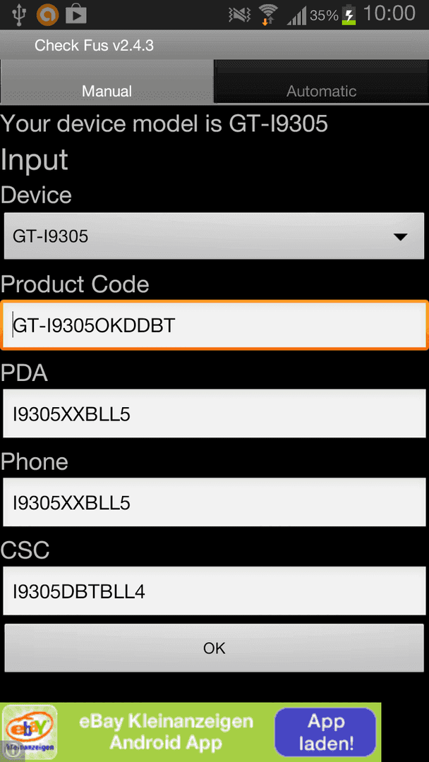

Guten Morgen Leute,
bevor ich jetzt loslege, habe ich noch einmal kurz das APP "Check Fus", was vorne weiter im Thread genannt wurde, ausprobiert.
Siehe Bild -> Demnach passt eigentlich alles wenn ich das richtig sehe...
Die Frage ist nun warum Kies nicht mehr will :) Vielleicht Kies mal neuinstallieren o.ä.?
Habt ihr eine Erklärung dafür?!

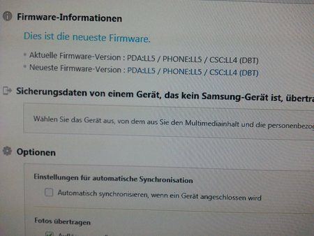

Echt komisch das Ganze. Weiß auch gar nicht wo ich jetzt ansetzen kann, weil ja vom Flashen her usw. alles geklappt hat. Ich denke das Problem liegt eher bei Kies an sich oder?
Wenn ich die OTA Updates anstoße, sagt mir das S3 auch die normale Meldung "Die neuesten Updates sind bereits installiert"... Normalerweise sollte dann hier ja auch eine Meldung ala "Softwareaktualisierung mit diesem Gerät nicht möglich" (wie bei Kies) kommen oder nicht?
Update!
Es geht...Allerdings kann ich mir jetzt nicht erklären warum :) Vielleicht durch das anstoßen der OTA Updates ?!
Anbei der Beweis !!!
Perfekt...Ich danke euch für die Hilfe und Unterstützung bei meinem "Vorhaben" :) Vielleicht hilft der Thread ja ein paar Leuten weiter...

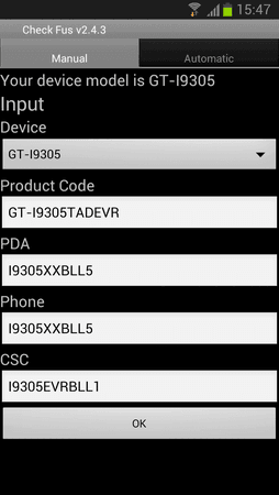

Ist der Threadtitel jetzt eigentlich noch aktuell? Wenn ja, hier ist meine "Empfehlung".
Bin z.Zt. auf einer Pre-Rooted Firmware des xda-devs 'lyriquidperfection':
Product Code: GT-I9305TADEVR (4.1.2) (EE UK)
PDA: XXBLL5
PHONE: XXBLL5
CSC: EVRBLL1
Link: Download (Dev-Host)
Und ich muss gestehen, ich bin mehr als angetan. Der Look ist wie die DBT und das Gerät ist sofort gerootet, ohne dass irgendwelche Counter hochgesetzt werden, und auch der Gerätestatus ist 'Normal'.
Endlich hab ich eine gerootete Stock-Firmware ohne Bloatware gefunden, dazu noch auf Basis der aktuellen BLL5. Und das Beste, auch der AllShareCast Dongle funktioniert wieder. :thumbup:

Sehr sehr interessant... Und hast du auch getestet ob ProductCode usw. alles noch passt!? Blöde frage mal: Funktionieren mit der Version dann auch "offizielle" Updates :) ?
Hab dein Bild übersehen und es mir gerad selber beantwortet :) Da dein ProductCode ja mit *DEVR" endet werden OTA/Kies Updates nicht funktionieren...Trotzdem einen tolle und einfache Lösung...
