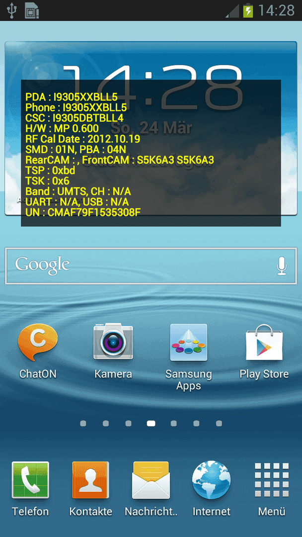

Hallo Community
komme aus dem normalen S3 Bereich und hab nun das mit LTE.
habe natürlich vorher nicht richtig gelesen wie das mit dem Backups und Rooten richtig geht, natürlich hatte ich den Salat, Imei weg und nix ging mehr. Nach mehreren Stunden Experimentieren und hin und her flashen, hatte ich die Imei endlich wieder herstellen können, nur hab ich ständig die Systemeigenschaften oder was auch immer das ist auf dem Homescreen und im Menu eingeblendet und bekomm die irgendwie nicht mehr weg. Ich kann zwar die verborgenen Apps trotzdem auswählen aber tut dennoch nerven.
hier mal nen Screenshot
Bitte um Hilfe
Mfg Oberst Klink
PS hab grad gesehen das auch keine Seriennummer mehr Angezeigt wird steht nur noch 00000000000
vielleicht hat das damit zu tun.
wie komm ich die wieder???

ja hab ich gemacht und die Imei is auch wieder da, nur halt die Seriennummer besteht aus Nullen und eben die systemeigenschaften stören mich noch, sonst ist alles bestens
spiele doch einmal eine saubere DBT Version rauf
Klick
hab ich schon gemacht, aber wie ich bisher gelesen hab in verschiedenen bereichen schein ich im factorymod zu sein, hab aber keine ahnung wie ich a wieder raus komme
Gelesen habe ich bei verschiedenen Samsung Handys davon schon öfter. Allerdings ist mir nicht erinnerlich, dass es jemals jemand geschafft hat, da selber wieder rauszukommen.

hatte mir aber immer Fehler angezeigt das der Ordner nich gefunden werden kann.
hab dann mit verschiedenen Dateiexplorern versucht den efs Ordner zu ersetzten mit dem backup von der Sd Card, leider auch kein Erfolg weil die irgenwie nix mit root anfangen konnten, den Rootexplorer hab ich nirgensmehr gefunden aber mit dem ESDateiexplorer hatte ich dann endlich Erfolg. ist mir aber nicht gleich aufgefallen.
wie gesagt mit nem Root fähigen Datei explorer den efs Ordner ersetzen und dann mal das Gerät herunterfahren und anschliessend Neustarten, und voila ich konnte nach dem Neustart die Erstkonfiguration des Systems vornehmen, was vorher im Factorymode auch nach Neuflash nicht möglich war. ich habe dann trotzdem das system noch mal mit odin neugefasht um wirklich ein sauberes System zu haben.
MFG Oberst Klink
PS Imei uns Seriennummer sind auch wieder da und Stimmen mit meiner Verpackung und dem Gerät überein
