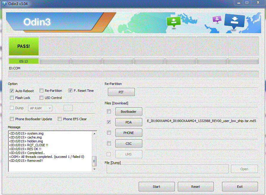

:thumbdn: Schade - Flashen über Odin lief problemlos durch - Ergebnis: keine Veränderung zu vorher - habe im Anschluss auch nochmals die
param.lfs drüber geworfen - keine Änderung - bin für heute mit meinem Latein am Ende.....
Trotzdem erstmal Danke an HirogenX für die Geduld und Hilfe
