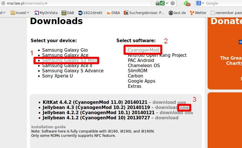

Hallo da sind ja gar keine md5 oder tar Dateien drin
wie soll ich das machen???
öhm, hallo ?
1. Handy auswählen
2. ROM-Variante auswählen
3. Version auswählen und downloaden - in deinem Fall immer auf das graue ODIN clicken

cyanogenmod arbeitet!
es wird nach Aktualisierungen gesucht
stand jetzt ;-)
na also......allerdings eine Kröte mußt du schlucken. Die ROMs von maclaw laufen zwar auf den I8190N/L Geräten, unterstützen aber die Funktion nicht.
Du hast also kein NFC. Ich glaube es gibt auch kaum eine CustomROM die das tut.
Da müsstest du tatsächlch auf Stock zurück.
