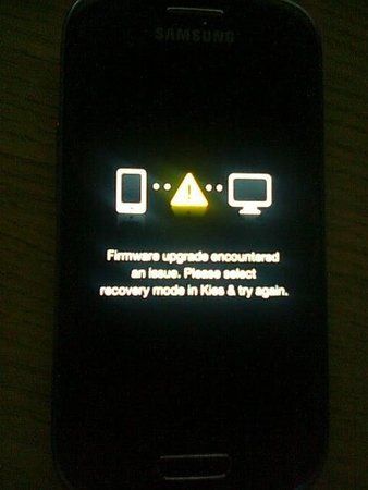

Ja geil nextes problem wärend es bei odin geflasht hat ist mein akku leer gegangen jetzt tut sich nichtsmehr...Lösung?
kann mir bitte jemand helfen ich will es selber machen und nicht in reparatur schicken...:crying:

Hast es über die Kies versucht?
Gesendet von meinem GT-I8190 mit der Android-Hilfe.de App
kies erkennt mein handy nicht ... findet es einfach nicht und notfallwiederherstellung brauch ich nen code
Kies deinstalliert und wieder drauf gemacht?

Dann wirf dir wohl leider nichts anderes übrig bleiben als es einzuschicken.wie ist das denn passiert?
es hing lange geschichte und ist nicht hochgefahren hatte ich schonmal dann einfachdie rom über odin neu draufmachen aber dabei ging der akku leer... und so kamm es dazu
Kommst du noch ins boot menut?was erscheint als erstes wenn du es einschalten tust?
*RIP* einschicken....
oder vielleicht noch den Akku in einem anderen Handy laden und nochmal versuchen zu flashen... ansonsten eben einschicken!! Zum flashen sollte immer der Akku voll sein!
Reaktionen: MintDrops
Häng das Gerät erstmal ne stunde an die steckdose .... nicht an den PC/usb ... danach versuchst du es zu starten, wenn es irgendwas macht versuch peer tastenkombi ins recovery zukommen .... oder in den download modus .... wenn du in keins von beiden kommst .... ist dein Gerät "Game over" ...

ich drück auf den on7off button es kommt die normale kurze vibration und dan sofort dieses bild wo ich oben schon drin habe bitte jemand muss mir helfen ich muss das handy wieder hinkriegen ich bin ohne aufgeschmissen...
Hast du schon versucht in den recouvery modus zu kommen?
