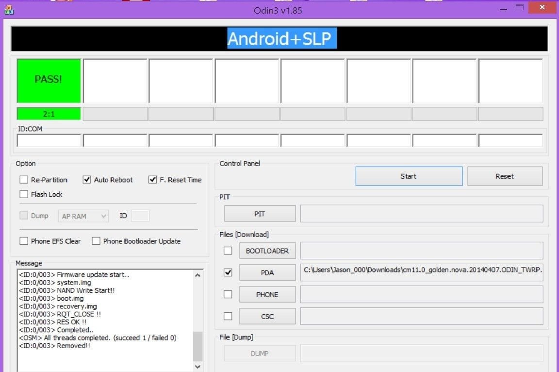

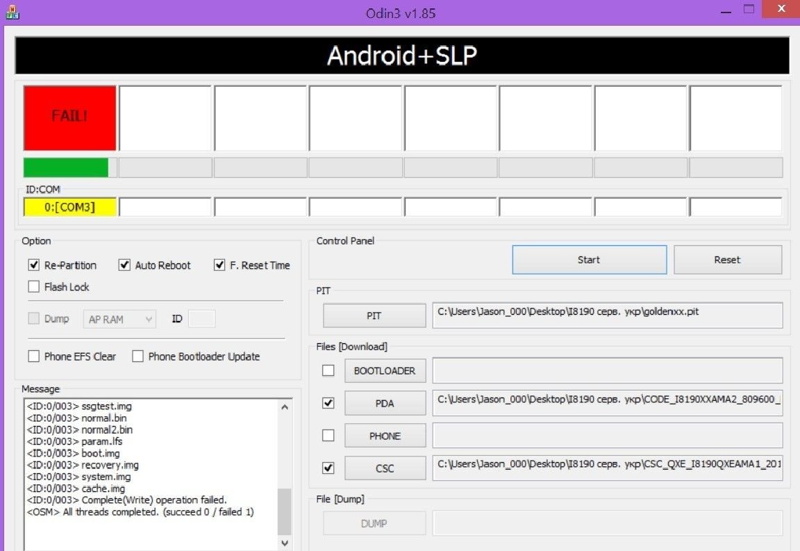

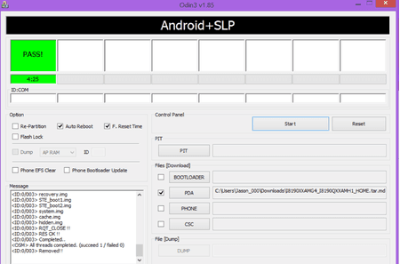

Flash noch mal per Odin und zeig mal einen Screenshot vom Pass, das kann eigentlich nicht sein wie du es beschreibst. :(
So hab jetzt eben nochmal alles geflashed.
als erstes die La fleur Firmware 3 teilig mit Fail
Die maclaw mit Pass und Stock auch mit Pass.
Nach der Stock booted das Telefon trotzdem die Maclaw Firmware.
Bilder sind im Anhang
