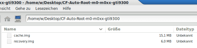

Wenn man sich die CF-Autoroot mal anschaut, dann sieht man, dass da nur cache und recovery per Odin geflasht werden.
Ich kenne CF-Autoroot nicht -aber ich vermute dass chainfire einen Mechanismus anwendet, der dazu führt, dass nach dem Flashen durch Odin im nächsten Neustart das recovery angesprungen wird.
Dummerweise war das das S3-Recovery und nicht das für S3mini und deshalb hing das Gerät im Startscreen.
Neuflash der recovery müsste das Problem behoben haben. Ich nehme an, GAF, du hast dann die Rootmethode fürs S3mini angewendet und damit das CWM6.0.2.7 geflasht.
Beim nächsten Neustart wurde dann der Autoroot ausgeführt.
Danach startet das Gerät ganz normal, weil weder /system- noch /data-Partitionen angefasst wurden (ausser das einspielen der SU-binaries durch das Autoroot).
