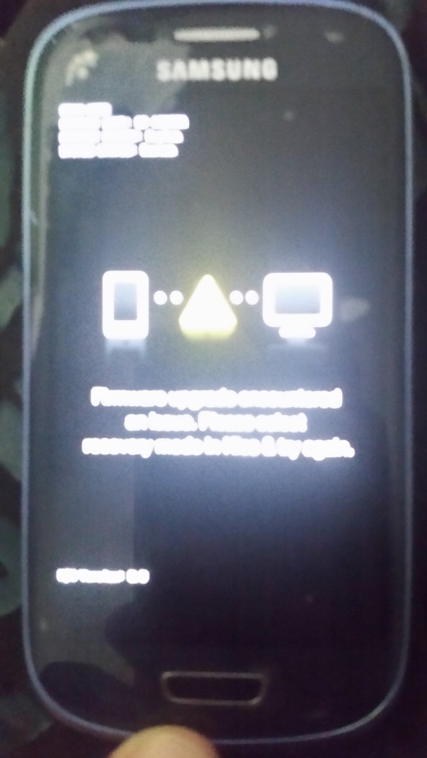

Hallo hoffe ihr könnt mir helfen.
Habe nen s3 Mini bekommen, wollte es rooten um ne Custem Rom drauf zu machen. Nach dem Root Vorgang startet es nun nich mehr also ich kann es nich anschalten, komme nich in recovery geschweige denn download mode *:( Wenn ich das Handy ans ladekabel bzw am PC anschließe dann erscheint kurz das Bild das eine Firmware mit Kies installiert werden soll für ein paar Sekunden bis es wieder ausgeht und denn bleibt es Kurt still Bis es wieder vibriert und dieses Bild e
Hast du auch ein Customrom für dein S3 mini genommen welches deiner Modellvariante entspricht.
Es gibt 2 Modelle das GT-I8190 und GT-I8200.
In deinen Fall die für dein Modell aktuelle Firmware von sammobile.com laden und mit Odin Flaschen.
Im Download Modus bist du bereits.
Ich hatte die original Firmware drauf und wollte nur rooten. Ich weiß das es der download Modus is aber da bleibt es ja nich es startet nach ein paar Sekunden wieder neu und bleibt nich im download Modus
Du wolltest es nur Rooten, hast du auch die Dateien für dein Modell genommen ? Des wegen der Hinweis mit den Modelltypen.
Dein Akku wird leer sein.
Versuch es mal mit gedrückter Powertaste auszuschalten und zu laden, dann die Firmware mit Odin Flaschen.

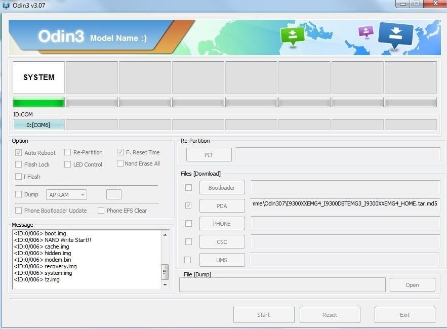

Hallo an alle,
gestern Abend ging mein S3 Mini ohne Grund in eine Bootloop Schleife. Hab sämtliche Tipps aus dem Internet probiert bis hin über Odin wiederherzustellen. Jetzt hängt er seit Stunden bei tz.img. Wie lange dauert es diese "rtar.md5" Datei wiederherzustellen?
Gruß Kay
Warum flashst du ein "I9300"-tar-file? Das S3mini heißt "I8190" o_O
Gute Frage, man sollte an solche Sachen nicht mit Restalkohol ran gehen, hab ich wirklich übersehen :-(
besten Dank für die schnelle Info lieber magicw
Dont trink and flash [emoji6]
