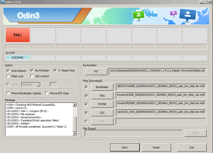

[doublepost=1460316368,1460316276][/doublepost]das passiert wenn ich es mit der software was ich runtergeladen habe flash kommt odin wieder nur bis system und dann kommt die meldung failed und alles wieder von anfang ich werde langsam schon verrückt und ich brauch das handy unbedingt kann man da noch was machen?
Bitte mach genau das was Dir in vorhergehenden Beitrag Bootloop, Brick und andere Gründe für den Nicht-Start des OS empfohlen wurde. Ohne die Infos von Phone INFO ★Samsung★ – Android-Apps auf Google Play können wir Dir schlecht helfen.

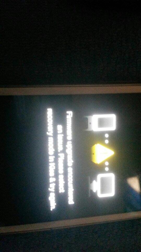

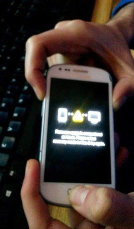

ich verstehen schon aber ich kann ja das handy nicht einschalten wie soll ich dann die app installieren das ist mein problem ich komm nur in denn download modus und wenn ich da nicht drin bin steht das am display und da steht "Firmware upgrade encoutered an issue. Please select recovery mode in kies & try again"

welche Stock ROM hast du denn bereits probiert, um das Telefon wieder ans Laufen zu bekommen? Du kommst ja in den Download-Modus und mit odin hättest du die Möglichkeit eine stock ROM zu flashen. Hatte selbiges Problem auch mal mit meinem alten S3. Flashen einer custom recovery und flashen einer custom rom hat für Abhilfe gesorgt - aber das sollte nur die letzte Möglichkeit sein.

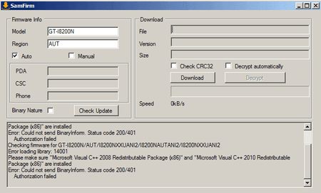

bei mir kommt mit samfire immer das raus

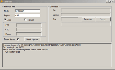

Keine Probleme hier. .Net-Framework scheint ja installiert zu sein, oder? Mach mal den Haken weg bei Binary Nature. Sollte es weiterhin nicht klappen, schau mal in dem verlinkten Thread, ob jemand bereits das gleiche Problem hatte. Das ist hier dann zu off topic.
Ich sehe gerade authorization failed ... du musst SamFirm als admin starten

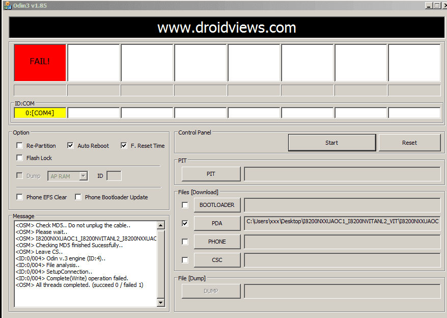

hab samfire als admin gestartet aber ich versuch es noch mal danke hätte noch eine frage hab eine 4 teilige FW fürs I8200N runtergeladen und es will nicht mit odin immer in der mitte unterbricht es?
[doublepost=1460372368,1460371812][/doublepost]das kommt immer wieder
kann mir jemand da helfen bitte

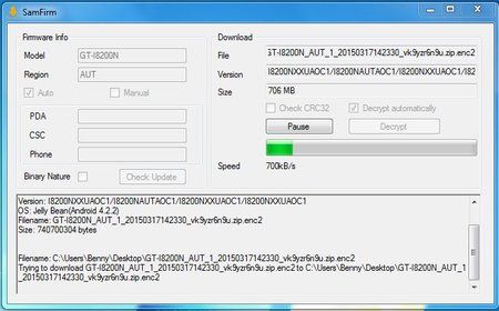

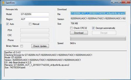

Wenn du die Firmware über das SamFirm-Tool lädst, könntest du nach erfolgreichem download die Firmware entpacken. Die recovery.img befindet sich ja auch in dem Paket.

ich verstehe schon nur kann ich es nicht über SamFirm tool laden es kommt immer die gleiche meldung obwohl ich als administrator es starte
[doublepost=1460383492,1460383262][/doublepost]egal wie ich es mache es kommt immer das gleiche
Reaktionen: jole007
ich danke dir vielmals echt bist echt ne grosse hilfe wollt eingentlich schon aufgeben danke dir :D
Datei kommst in ein paar Minuten, hatte eben Probleme mit dem Entpacken der tar.md5. Ich tagge dich hier im Thread, sobald alles bereit steht =)

[doublepost=1460390005,1460388625][/doublepost]das funktioniert auch nicht wieder das gleiche problem bei odin....
