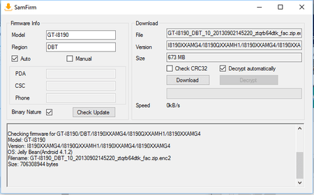

Ich habe versucht die FW über Samfirm zu holen, aber leider vergeblich. Jetzt wollte ich es über Sammobile versuchen aber die Auswahl irritiert:
welche FW soll ich nehmen?

Über Sammobile dauert es so wie so ewig (tws. 3-4h) bis der Download fertig ist...und du hast T-Mobile (Branding) als FW ausgewählt... willst du ja bestimmt nicht mehr!? :crying:
(wenn doch: dann die oberste vom 29.06.2014)

...bei Samfirm hast du die FW (ohne Branding) in 10-15 Minuten runtergeladen ... das funktioniert...oder soll ich dir doch helfen? :sneaky:

Samfirm funktioniert nicht bei mir. Das Programm lässt sich nicht starten (geht wahrscheinlich nicht auf XP) :/ ... aber wenn du mir anders helfen kannst, warum nicht?! :)
