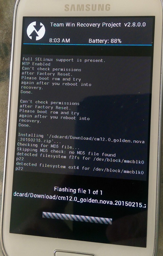

Ich nutze seit längerer Zeit die CM (CM12 20150215 z.Z.) auf dem S3 und habe jetzt mal versucht auf F2FS umzustellen. Ich habe via Recovery nun "System" von ext4 auf F2FS umzustellen versucht (Change Dateisystem) und danach wird mir angezeigt, dass kein BS installiert ist (und das S3 startet auch nicht).
Normalerweise flashe ich inzwischen via Recovery, in dem Fall musste ich mal wieder Odin nutzen, da ich keine .zip mehr auf dem Phone hatte. Was mache ich falsch bzw. wie kann ich beim Flashen das Dateisystem umstellen?
Ja, nach der Erklärung habe ich es versucht durchzuführen mit dem oben genannten Erfolg..
Hat hier niemand eine Idee, warum es bei dem S3 Mini nicht klappt?
Es wird beim erneuten Flashen dann ja sogar F2FS gefunden, aber so startet das System schon nicht. Ich muss zurück stellen auf ext und erneut Flashen und dann läuft es wieder..

bzgl CM12 - schau mal im CM12-Thread:
BlackBerry schrieb:
Erst das CM Image drauf machen und DANN erst F2FS umstellen!!
  1. CM12 drauf
  2. TWRP recovery drauf (schon im CM12 Image drin)
  3. rebooten in den recovery Modus
  4. Wipe -> Advanced Wipe.
  5. /data oder /cache
  6. filesystem
  7. f2fs auswählen
  8. bestätigen mit wischen
  9. fertig ...neustart /data ist nun formartiert
CM12 ist da sein Anfang an drauf (also seit es CM12 gibt, zuvor CM11..), also auch in dem Moment, wo ich es umstellen wollte. Aber danke, der Tipp hilft nur nicht.
