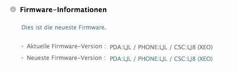

mein Mini war schon immer deutsch, ich musste da noch nie irgendwas umstellen.
wie kommst du auf polnisch?
das verrät dein screenshot. du hast sales code XEO und der steht für polen. DBT wäre deutschland.
dann war dein gerät aber schon einmal eingerichtet, denn beim ersten booten stellt man eigentlich diverse sachen mit einem assistenten ein. dabei ist das erste die sprache. diese ist bei einem solchen gerät immer erst polisch und du musst auf deutsch sliden um es mit deutsch zu nutzen. genauso wird es dir nach einem factory reset ergehen. der assistent wird zuerst polnsich in der sprachauswahl anzeigen und dur musste auf deutsch wechseln...
ist aber auch nicht schlimm. du bekommst eben nur die updates wenn sie in polen freigegeben werden. in der regel war das bei anderen geräten sogar vor deutschland

Ah ok; aber ein Update bekomme ich von KIES nicht angeboten weil Kies denkt
ich hätte ne polnische Firmware (XEO) ?!?
