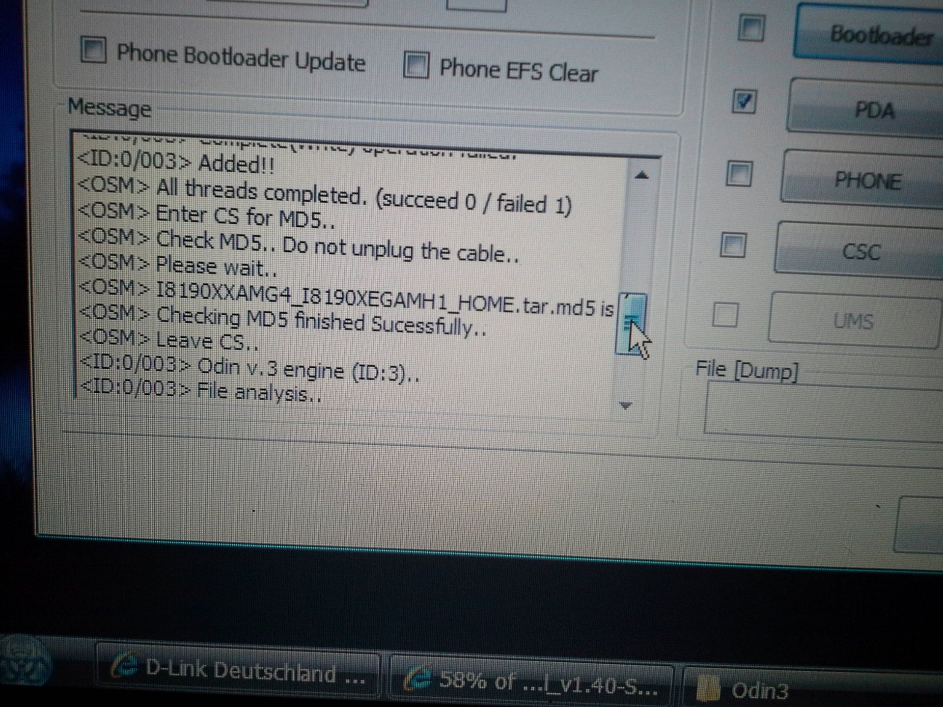

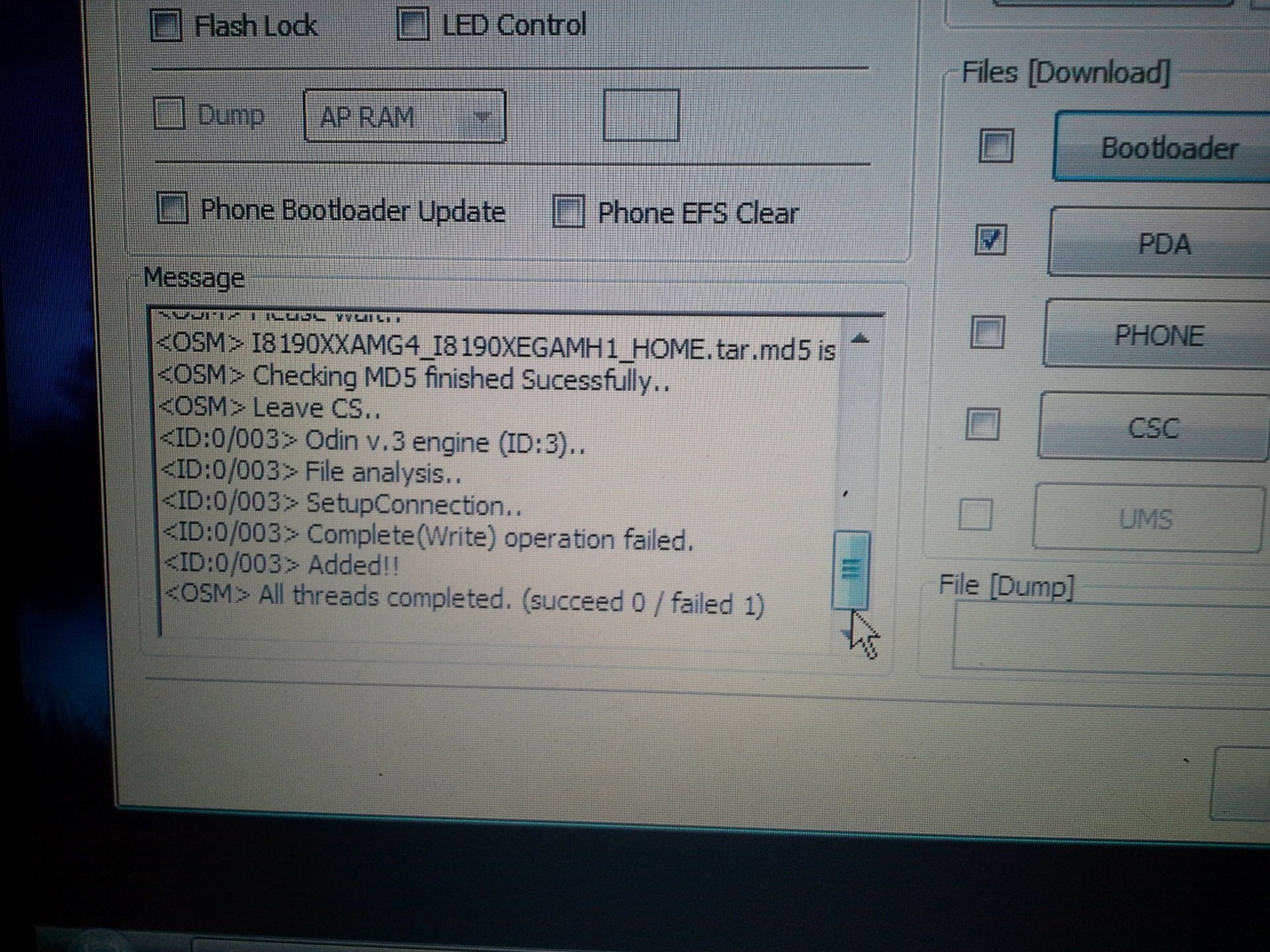

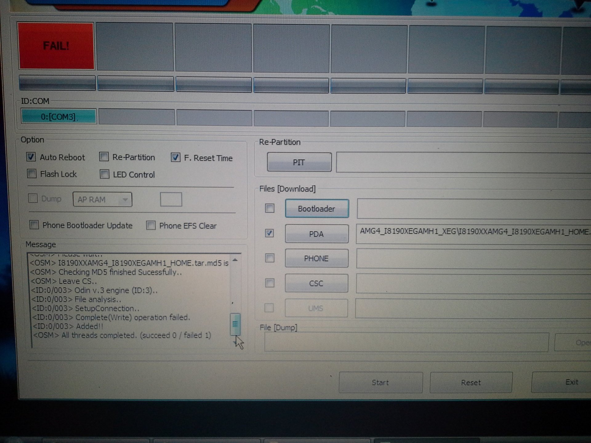

hallo, ich habe ein problem mit dem flashen per odin. nach instalation einer costum rom auf meinem i8190 habe ich bei baseband xxxx da stehen. nun wollte ich per odin die gesamtsoftware die ich bei sammobile geladen gabe flashen. nur zeigt odin mir ständig einen fail. hab es mit odin 3.04,3.07 und einer älteren version versucht jedesmal das selbe. kies ist installiert wegen den treibern und wird auch vor dem flashen komplett gekillt!
was läuft falsch:confused2:
Poste bitte mal den Log von Odin dann können wir dir bestimmt besser helfen und den Fehler schneller finden.

das passiert mit odin.... System ist xp Service pack 3...... momentan hab ich eine auf der neusten stock basierenden rom drauf die das baseband problem ebenfalls nicht löst.

mir ist aufgefallen das es jedesmal nen fail gibt wenn er beim boot image ist....falls das helfen sollte
Nun ja, ich bin überfragt da du Windows XP nutzt kannst du es auch nicht als Admin starten.
Mal einen anderen Port probiert?
ja hab ich schon.....hmmm
Originales USB Kabel verwenden
Kein USB Hub verwenden
USB Buchse nutzen die direkt aufs Mainboard geht
Ich habe mit der v 1.85 bisher immer die besten Erfahrungen gemacht.
Hast du ein EFS Backup?
Wie und welches Modem hast du installiert und welches hattest du vorher?
Versuch mal über Odin einfach nur das CWM zu flashen ob das geht.
Lade dir die Firmware nochmal runter. Vielleicht ist das File defekt.
Jetzt hast du erstmal zutun :D ich schau später nochmal rein ;)
@shooter54: Du hast Kies nicht beendet oder ein anderer Prozess greift auf die serielle Schnittstelle zu. Der Vorgang wird direkt beim ersten Zugriff auf die Schnittstelle abgebrochen (SetupConnection), das Flashen hat noch gar nicht begonnen.
