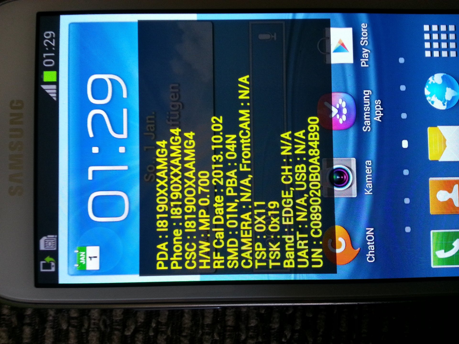

Was bedeutet denn diese Meldung? die geht nicht weg, auch nach Wipe und Flashen der rom....
ich hatte nur meine EFS Datei gesichert....mehr nicht
kann mir jemand helfen? was ich festgestellt habe, dass, wenn ich den Power Knopf drücke, keine Menü mehr kommt und das Handy fährt sofort herunter...

Du solltest aber mal dein CSC Code prüfen... weil auf deinem Screenshoot steht unknown! Eine IMEI Nr hast du noch? (*#06# im TelefonApp eingeben)
Normal bekommst du diese Meldung wenn etwas mit dem EFS Bereich nicht stimmt!
send from the streets....
Unknown CSC hatte ich auch schon, da war nur das Baseband falsch. 1 x ROM als CSC geflasht, alles wieder ok. Es ist nicht immer alles EFS
CSC und EFS arbeiten sehr stark zusammen.... was du gemacht hast war wohl eher nur das reine flashen! Und eine einteilige Firmware sollte.man IMMER bei PDA flashen!!
Was ich gemacht habe war: erst normal als PDA flashen. Dann war CSC unknown. Danach habe ich die Firmware nochmal als CSC geflasht. Dann war alles wieder in Ordnung.
Nur weil ich nicht 2000+ Beiträge habe, heißt das nicht, das ich nicht weiß was ich gemacht habe um den Fehler (sofern das einer ist) zu beheben.

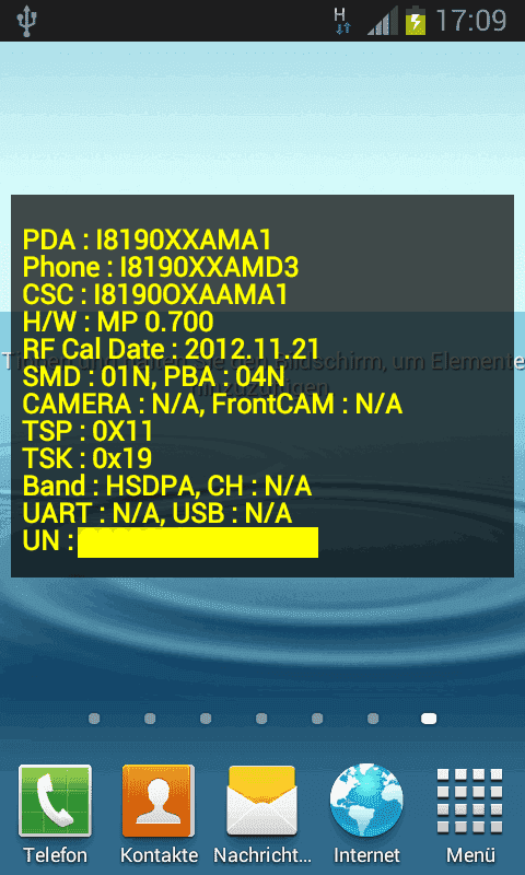

seit dem backup von EFS habe ich diese Meldung die ich nicht mehr weg bekomme. Im Menü wird die ständig im Vordergrund angezeigt.
kennt das jemand?

Dann ist beim Backup aber was grundlegendes schief gegangen. Das ist der Factory Mode. Es gibt in verschiedenen Samsung Foren Anleitungen, wie man den wieder los wird. Vielleicht hilft auch die Lösung aus diesem Thread.
Ich danke dir Frank, es hat geholfen.

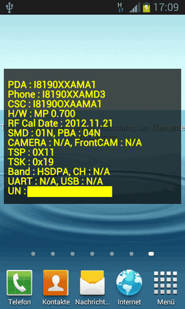

Hallo.. bin neu hier in dem Forum.. Meine Kleine hat sich vor zwei Wochenein S3 Mini gekauft. Plötzlich erkennt es die Simkarte nicht mehr und auf dem Homebildschirm erscheint ne Auflistung die nicht mehr weg geht.. speichern kann man nichts mehr, kein App, keine FFotos, sagt Speicher voll, auch wenn SD Karte eingesetzt.. bereit auf Werkseinstellung zurück gesetzt - immer noch das selbe.. wer kann denn meinem kleinen Engel helfen?? Sie ist todunglücklich.. Foto im Anhang..
Ja.. habe die Links nachgelesen und das is chinesisch für mich.. was tun????? Schnall nichts von dem was da steht: efs oder rooten usw.. :)
Wenn das Teil vor 2 Wochen gekauft wurde, würde ich damit zum Händler gehen und das ordentlich reparieren lassen.
Du müsstest ja rooten und dann im Terminal-Editor einen Befehl absetzen. Aber da du von dir selber sagst, dass du keine Ahnung davon hast, würde ich den Händlerweg einschlagen.
