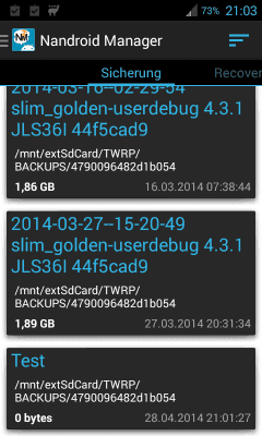

Hallo!
Ich habe mal ein Backup bei der Costum Recovery TWRP gemacht. Da ich aber für dieses nicht genug Speicher auf dem Handy hatte, habe ich es auf meinen Rechner geschoben. Nun würde ich es brauchen aber der Restorer in TWRP konnte es nicht finden. Ich kopierte das Backup auch in den ursprünglichen Ordner, aber nichts klappt.
Hätte jemand einen Lösungsvorschlag?
Ansonsten müsste ich das ganze Gerät neu einrichten :sad:
Danke mal im voraus...
Die sieht normalerweise so aus:
pfad_zur_sdcard/TWRP/BACKUPS/DEVICE (DEVICE müsste eine mehrstellige Serialnr sein)
im Folder DEVICE sind dann die Unterverzeichnisse für die Backups - i.d.R. ROM-Name mit Zeitstempel.
Darin liegen dann die .win und die .md5 Dateien.
Mit dem nandroid-manager habe ich allein durch Anlegen eines zusätzlichen Backup-Unterverzeichnisses einen zusätzlichen Eintrag erhalten. Das hat mir dann sogar das recovery selbst zum restore angeboten.
Prüfe also nochmal ob du diese Struktur wirklich noch hast. Ansonsten: Geh ins TWRP und mache ein backup z.B. nur vom Kernel oder so. Damit bekommst du nochmal die komplette Verzeichnisstruktur mit einem backup, das nur die Dateieen "boot.emmc.win" enthält.
Dadurch kannst du ggf. deine gesicherten Dateien nochmals richtig einsortieren.
