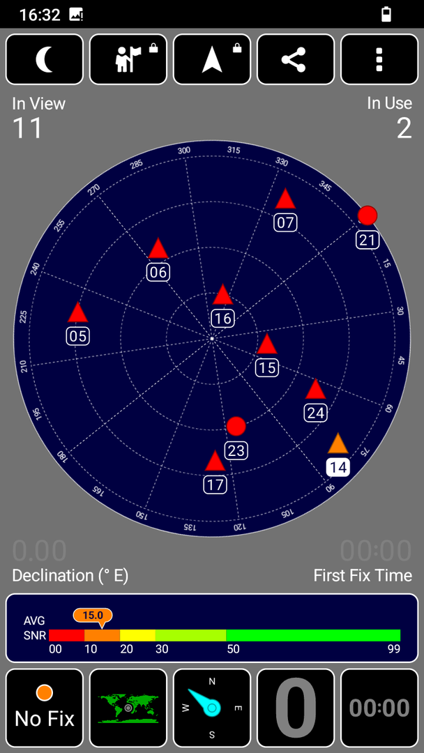

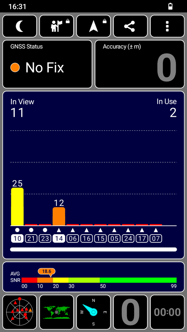

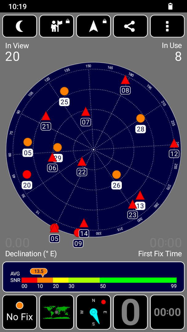

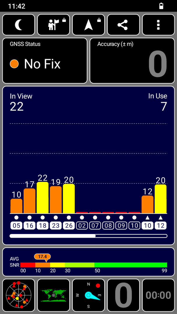

Bei mir ist das leider nicht so - siehe Bilder.
Screenshot_20230410-163120_GPS_Test[1].pngScreenshot_20230410-163205_GPS_Test[1].pngScreenshot_20230411-205742_Einstellungen[1].png
Ich habe GPS während dem Spazieren gehen an gehabt und auch mal zwei Stunden auf den Balkon gelegt zum Testen.
Was mache ich falsch oder an was kann das liegen?
Danke schonmal.
Wenn du das Handy neu aufgesetzt hast, dann gibt es Tage (auf dem Neo) an denen du kaum Chancen hast einen fix zu bekommen. Du musst es am besten im Freien machen, bei klarem Himmel. Und schön Zeit einplanen. Und wenn dann mal einen Fix hast am besten das GPS schön weiter laufen lassen. Zum Testen ob es an deiner LOS - Version liegt, kannst du ja einfach ein Backup einer alten Sicherung einspielen oder ne Neuinstallation von LOS16 beispielsweise und checken ob dort schnell einen Fix hast. In der App die du nutzt, kannst du auch noch paar "Sachen" ausprobieren. Weiß leider gerade nicht mehr wie die Funktionen heißen...
Aber was man auf deinen Bildern klar erkennen kann: Dein Neo findet sowohl GPS als auch GLONASS Satelliten und ist auch jeweils mit einem davon verbunden. Du brauchst aber mindestens 3 für einen Fix. Aber zumindest weißt du das das GPS grundsätzlich funktioniert

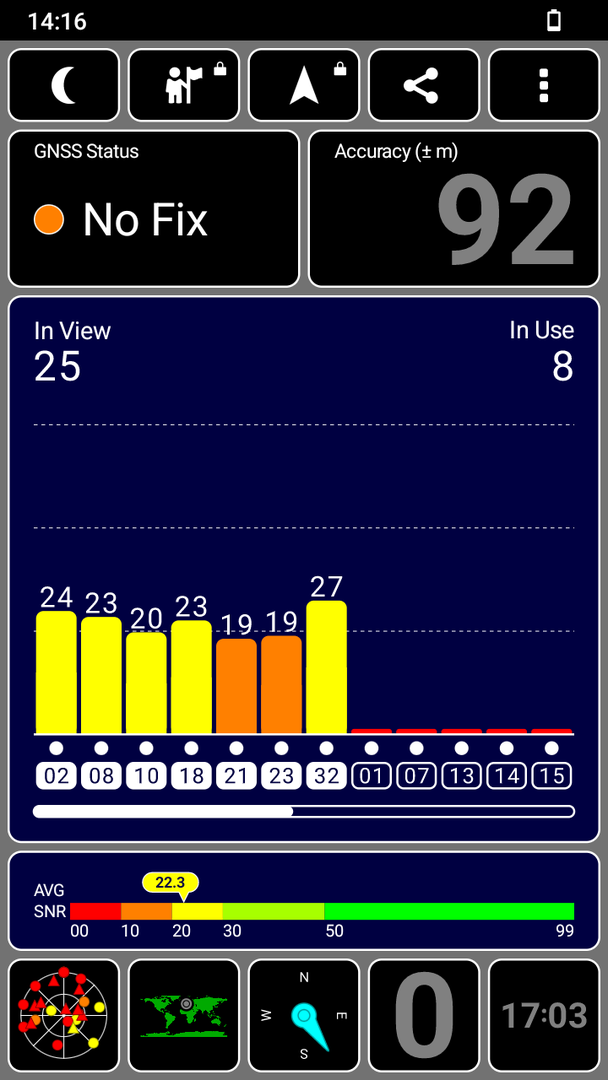

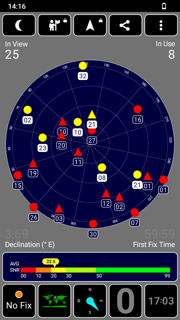

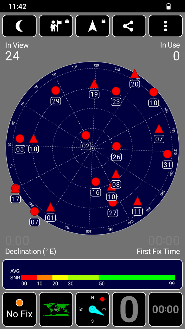

Anbei ein paar Bilder - ich hatte das Smartphone eine Weile im Freien liegen gehabt. Leider bekam ich keinen FixScreenshot_20221007-101904_GPS Test.pngScreenshot_20221007-114214_GPS Test.pngScreenshot_20221007-114235_GPS Test.pngScreenshot_20221007-141620_GPS Test.pngScreenshot_20221007-141638_GPS Test.pngScreenshot_20230410-163120_GPS Test.pngScreenshot_20230410-163205_GPS Test.png
Du hast in Bild 1,2,4 und 5 sieben bzw. Acht Verbindungen zu Satelliten, warum du da keinen fix bekommst weiß ich nicht?!
@Humax weil die Empfangsstärke viel zu schwach ist,
ich glaube es sollte dafür zumindest in den hellgrünen Bereich gehen.
Ich teste bei Gelegenheit mein S3 Neo erneut, aber ich habe noch Screenshots von einem Fix,
falls es mit meinem Gerät auch nicht mehr klappen sollte, werde ich alles notwendige überprüfen.
Hi, glaube ich nicht, die Signalstärken waren auf meinem Neo auch nie besser und es hat gereicht. Wenn die Satelliten "verbunden" sind sollte das passen. Auf dem einen Bild ( 8 Satelliten in Nutzung) sieht man auch, dass du (zumindest kurzfristig) einen Fix hattest. Denn die Genauigkeit wird mit 92m angegeben und eine "Fix-Zeit" ist auch angegeben.

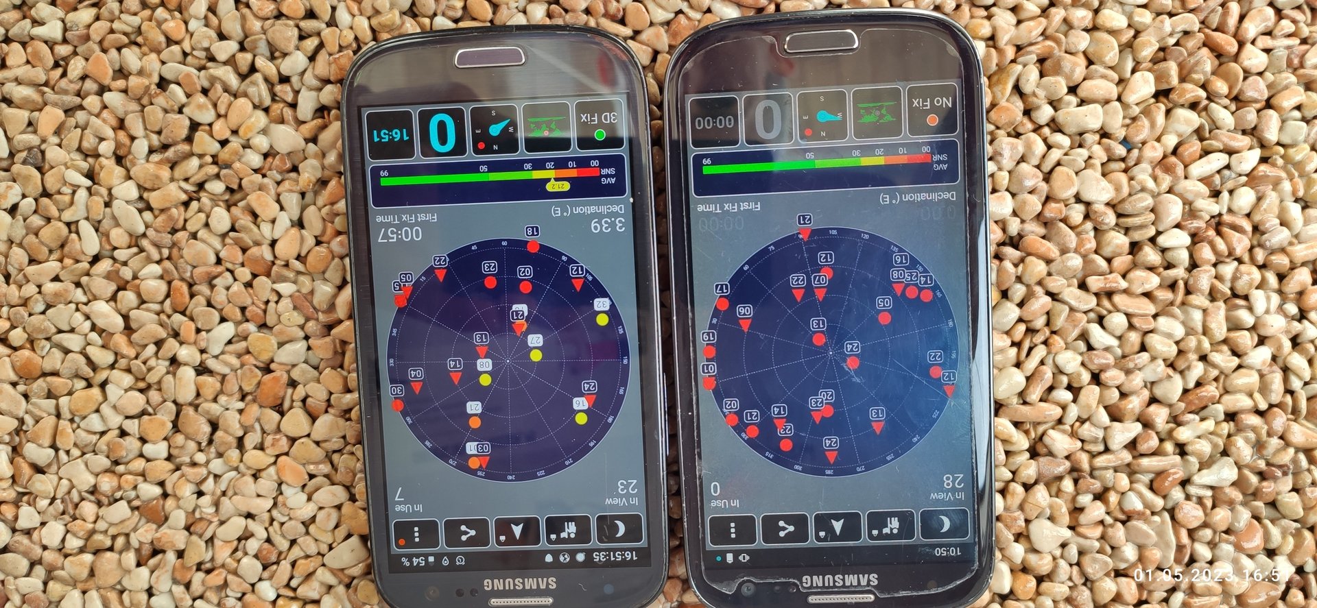

Ich habe heute beide Neos mitgenommen. Eines hat Android 12 (linkes Handy auf dem Bild), das andere noch 9.
Auf dem mit Android 9 hatte ich nach einer Weile einen Fix gehabt.
Komisch - was mir nicht klar ist. Die Handys haben unterschiedliche Satelliten gefunden, obwohl sie nebeneinander liegen.
Gruß DerApfelbaum
