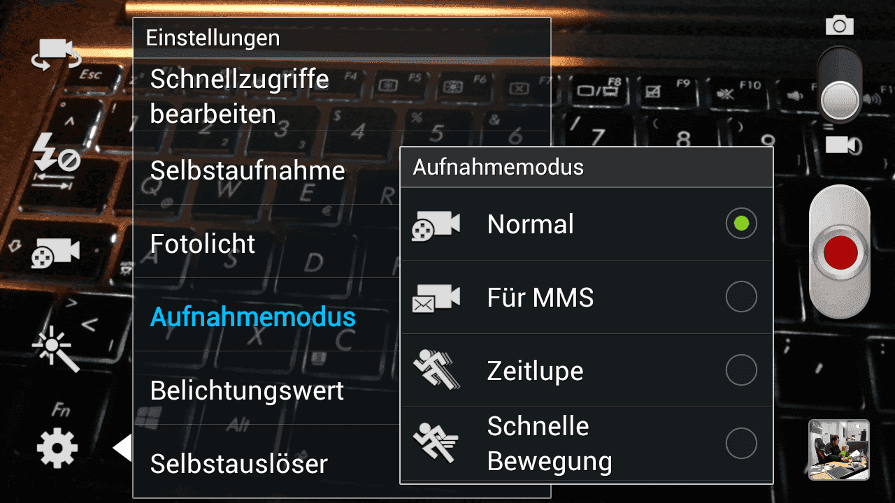

Schaut bei mir nur eben genauso aus wie davor. Frage: wie erkenne ich, dass das erfolgreich war?
Schau mal bei Video nach, ob du zeitraffer und Zeitlupen Videos aufnehmen kannst. Das geht nur mit dem mod. Wenn es geht hat alles geklappt ;)
Siehe Anhang... ist das das, was du meinst?
