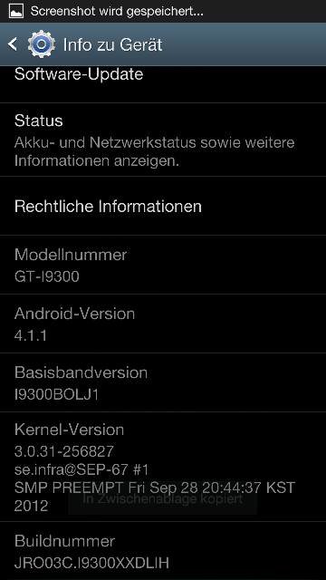

Jetzt muss ich mal blöd dazwischen fragen. Hab mir das auch eben geladen und ausgeführt. Nun steht zwar normal etc dran, bei Telefon Info update bekomme ich aber Meldung kein original oder so. Wie behebe Ich das am besten?
Hab Österreich t-mobile. Bin so frei Screenshot anzuhängen.

Ich glaube dafür brauchst du eine 100% Stock Firmware. Was für einen Bootloader und was für eine ROM benutzt du?
Das geändert steht auch bei mir im Telefonstatus, aber das ist mir egal. Hauptsache ist, dass im Downloadmodus alles auf Official steht, damit man keine Probleme mit der Garantie bekommt. Wenn du noch ins Android OS kommst, dann kann man sowieso an verschiedenen Apps wie Superuser sehen, dass das Smartphone gerootet ist, deswegen ist der geänderte Status in der Telefoninfo meiner Meinung nach unwichtig, solange im Downloadmodus alles auf official steht.
