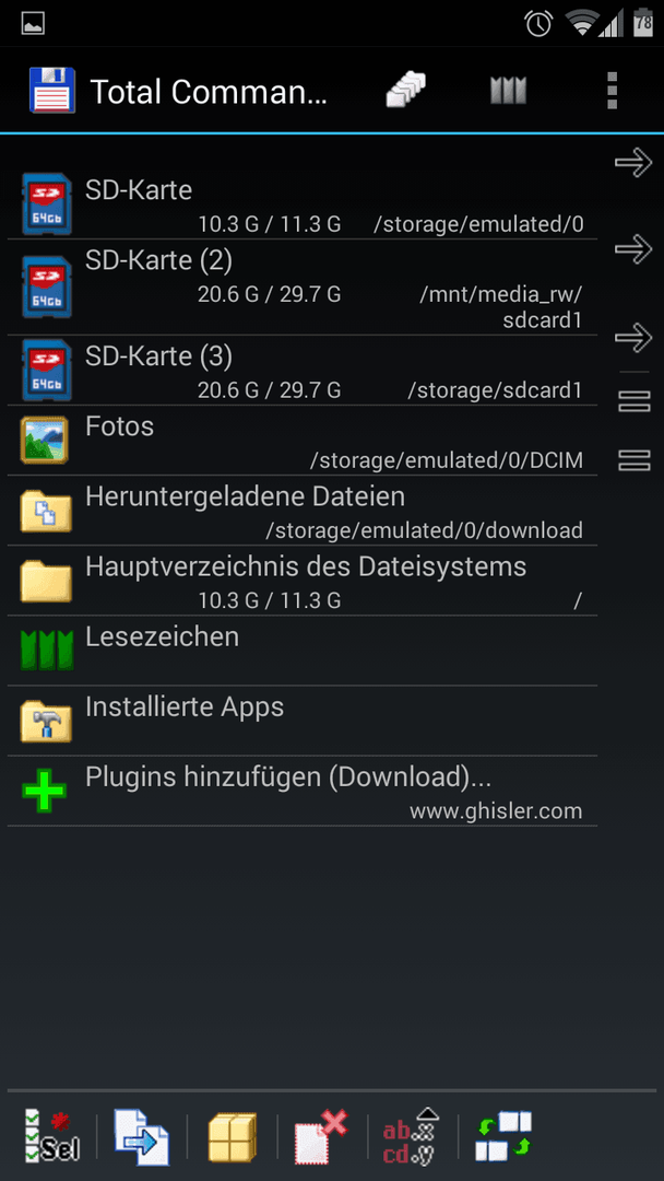

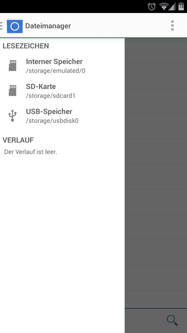

Das Problem hatte ich auch mit der Version deshalb habe ich auf die SNAPSHOT-M5
gewechselt da diese meine Speicherkarte erkennt allerdings kann man da immer noch nicht unter Einstellungen die apps auf die sd Karte verschieben !
Aber im Dateimanager wird sie dir angezeigt unter Total Commander werden mir 3-SD Karten angezeigt …
Warum das so ist hab ich auch noch nicht herausgefunden !

Killerking32 schrieb:
Hi Arkido !
