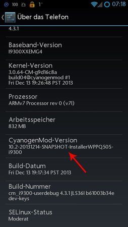

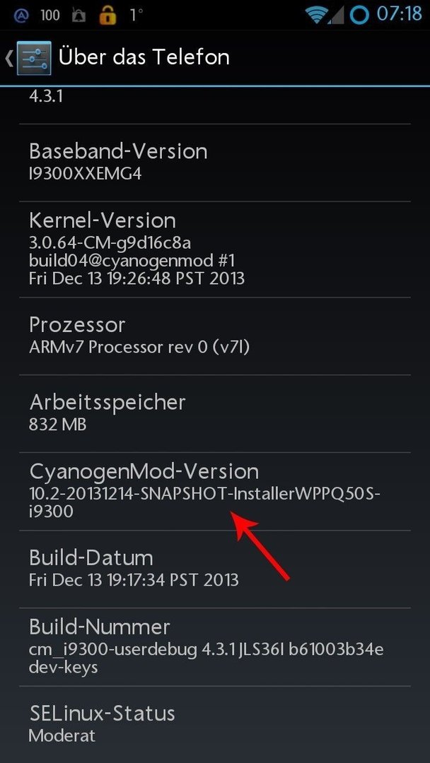

Habe kürzlich, so vor einer Woche per Installer auf meinem I9300 den CyanogenMod 10.2 installiert.
War recht einfach als Neuling.
Da ich gerade dabei bin die Begriffe mit dem Flashen etc. zu verstehen habe ich bei der Erforschung gesehen das bei mir irgendwas von Snapshot gelesen.
Dachte eigentlich das ich die Stable habe?
Habe ich jetzt die neuste Version oder bezieht sich das nur auf den Installer selbst.
Gibt es eigentlich Unterschiede zwischen der manuellen Installation und dem installieren per Installer?
Der letzte stable build ist auch ein Schnappschuss, ein Finaler halt ;)
Also die Anzeige ist völlig in Ordnung.
Du musst Dir das praktisch so vorstellen das die Entwickler an der Software arbeiten und dann einen laufenden Schnappschuss kompilieren damit er auf dem Handy läuft.
Der Unterschied zwischen der normalen Installation (rooten/CWM Recovery installieren/CM Recovery Image wiederherstellen/ Factory Reset am Schluss) und dem Installer (CM installer App installieren, ADB aktivieren, installieren) ist einfach der bessere Komfort.
