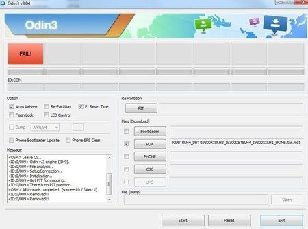

da ich mit JB massive Probleme habe und mir diverse Funktionen nicht gefallen, will ich wieder auf 4.0.4 zurück. Die Anleitung hab ich, jedoch zeigt mir Odin jedes Mal einen Fail an - würde gerne zum Datenerhalt eine einteilige flashen.

Ja, alle Kies-Prozesse geschlossen. Firmware ist auch okay, die hatte ich schonmal manuell geflasht gehabt.
Ja, Wipe hab ich auch schon gemacht - mir gefällt JB einfach komplett gar nicht bisher, und will daher wieder zurück.
Wird dein s3 erkannt bei Odin wenn du dein s3 anschliesst?
Hast du schon mal ein anderen usb-port ausprobiert?

Hab einen Screenshot angehängt mit der Fehlermeldung.
Für mich schaut es auf dem Bild so aus das dein s3 nicht erkannt wird bei odin, das feld muss blau leuchten wenn du es anschliesst.

Ja erkannt wurde es. Das ist ja der Screenshot nach dem versuchten Flashvorgang
Anderen USB-Anschluss versuchen, anderes Kabel.
Notfalls einen anderen PC probieren, das hatte ich öfters.
Im Taskmanager alle 3 Kiesprozesse beenden. Als Admin starten.
Auf dem Bild wo du gepostet hast wird dein s3 nicht erkannt bzw. Ist nicht angeschlossen. Das Feld unter ID:com muss blau oder gelb leuchten das wird der Fehler sein.
Gesendet von meinem Nexus 7 mit der Android-Hilfe.de App
Es wird doch nur beim Anschluss und vor dem Flashen angezeigt oder nicht?
Hab vor 2 tagen ein Galaxy note Firmware geflasht da war der Balken da und hat mir angezeigt wie lang der flash vor gang geht.
Beim s3 benutze ich immer mobileodin bin mir eigentlich auch daher nicht so sicher aber müsste doch auch gleich sein oder?

Stimmt, der Balken wandert mit und zeigt es an.
Dann wie oben anderes USB probieren, alle Kies beenden etc.
