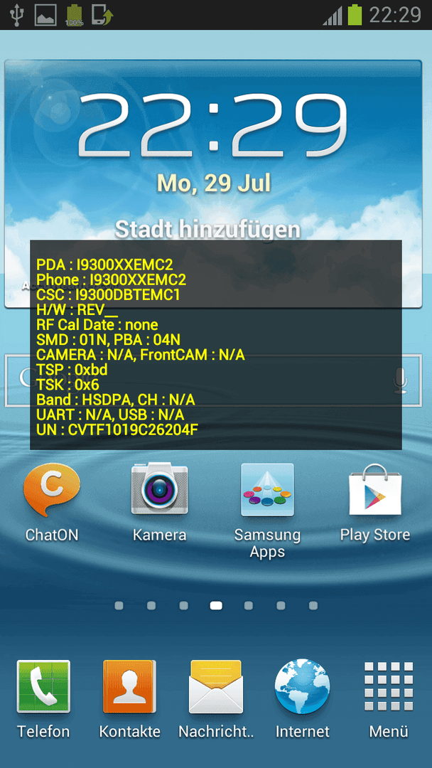

Ich habe auf der externen SD-karte eine ********.tar.gz Datei als Sicherung die Anscheinend angelegt wurde als ich die Custom Rom auf gespielt habe. Auf dem PC habe ich von EFSProBackup eine *.img Datei die ich erstellt habe bevor ich Angefangen habe diverse Custom Roms aus zu probieren(Datei wurde erstellt am 10.06.12). Welche Datei soll ich benutzen und wie kann ich sie mit Philz Touch nutzen? Auf dem Bildschirm habe ich auch ein Info Fenster, ka wo das herkommt.

Edith: das mit dem Screenshot sieht nach dem factory Mode aus... Kann das jemand der sich damit auskennt mal ankucken? :)
