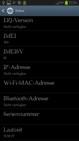

Woran erkennt man, das der EFS Ordner (Inhalt: IMEI) beschädigt ist?
- E: failed to mount /efs (Invalid argument)
- eure IMEI Nummer beginnt mit 0049, 00 etc., wenn alles ok ist, müsste die IMEI so beginnen:
attachment.php
- gebt *#0011# in das Telefon ein und schaut, ob bei "IMEI Certi: Pass" steht.
attachment.php

  1. IMEI verloren durch ein Downgrade auf eine ältere Firmware o. a. Customrom. Lösung: MG4 Modem flashen >>klick<< (Passwort: android-hilfe.de), eventuell muss auch die Gesamtsoftware der neueren FW wieder zurückgespielt werden. (macht nicht den Fehler und spielt ein altes EFS Backup ein, ein neues könnt ihr aber nach flashen der jeweiligen Firmware machen, siehe 2.)
  2. Ihr habt von der aktuellen Firmware auf eurem S3 ein EFS Backup. Lösung: Backup zurückspielen.
  3. Ihr habt ein altes Backup, das vor dem 06.08.2013 angefertigt wurde und habt nun eine Firmware drauf wie die MG4 (4.1.2) oder Neuer (4.3). Entpackt aus dem Backup die Dateien und kopiert sie per Rootexplorer in euren EFS Ordner.
  4. Eure IMEI ist immer noch verloren, dann gebt in das Telefon folgenden Code ein: *#197328640# ---> geht auf [6] COMMON ---> dann auf [6] NV REBUILD ---> [1] NV REBUILD.
  5. Das EFS Image ist nicht gemountet -> >>klick<<
  6. >>9. Schritte - Weiterleitung zu xda (englisch)<<
  7. EFS / IMEI zerstört
  8. Successful IMEI repair
  9. siehe a.
