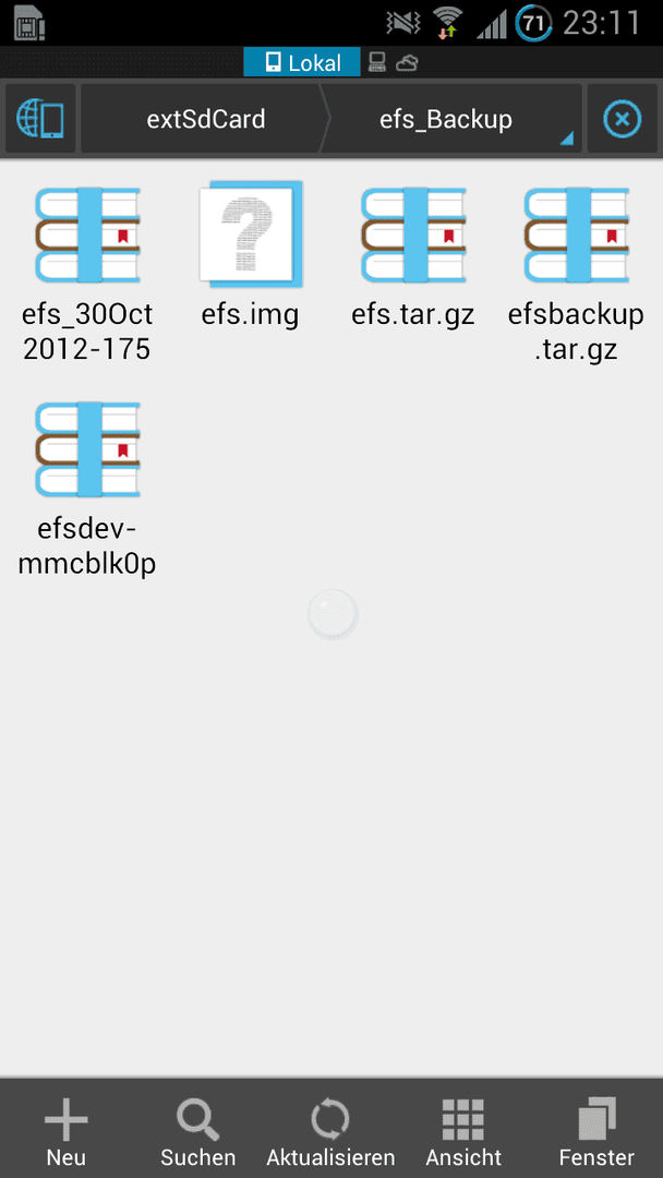

Wie auf dem bild zu sehen habe ich verschiedene efs datein, wurden die alle von ktool erstellt ?
Oder kann da auch was vom vor besitzer dabei sein?
Die eine datei eine tar datei heisst ja oct 2012 wenn die vom vorbesitzer ist kann ich dann wieder netz bekommen?
Edit: Oben schreibst du wenn ich keine original Firmware flashen kann, das kann ich doch welche soll ich den flashen?

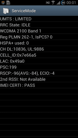

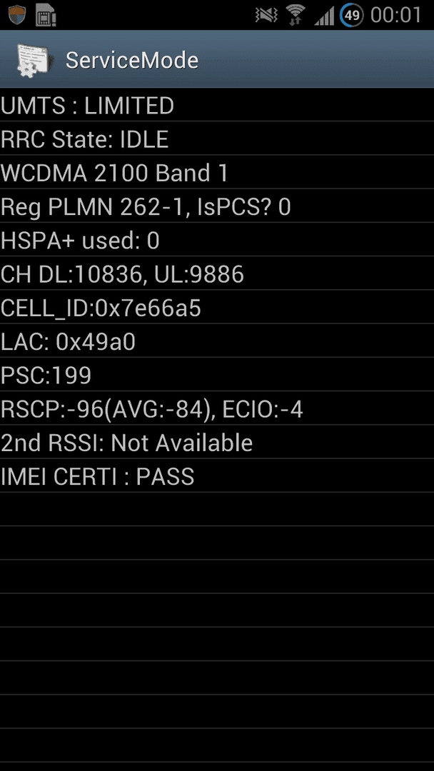

Gib mal bitte *#0011# ein. Ich will nur wissen, ob dein Zertifikat noch lesbar ist. Ich habe gerade Seite 1 aktualisiert.
Zu deiner Frage, ich weiß es nicht, im Grunde gibt es nicht die eine Lösung ausser Werkstatt, manch einer bekommt es so wieder zum laufen, beim anderen klappt es nie.
Das hier? Ist sie noch lesbar
Dann liegt es wohl eher am Simslot, hast du die Sim mal rausgenommen und mal vorsichtig abgewischt?
