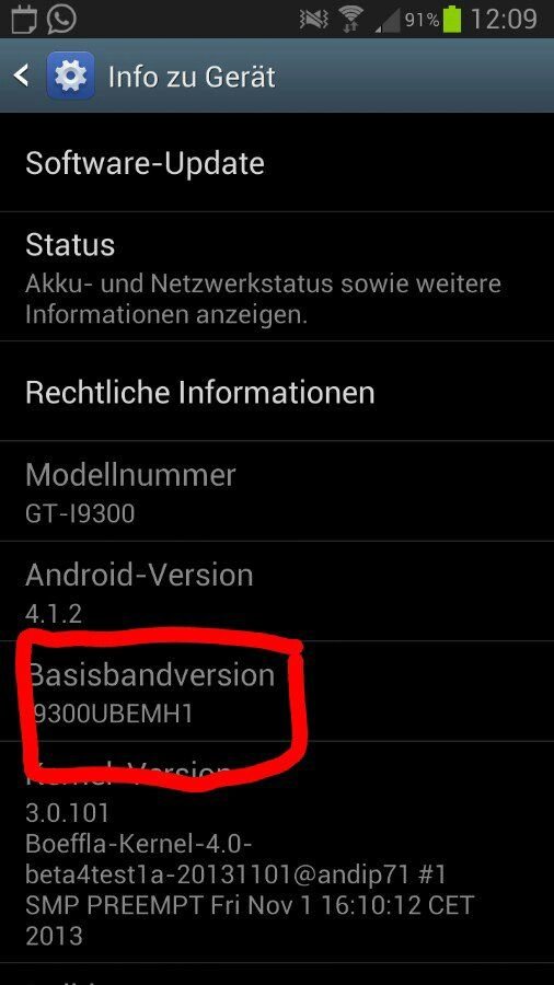

Welches Modem hast du drauf?
Srry , aber leide bin ich da nicht so erfahren... Kann ich das irgendwo sehen?
Unter Einstellungen -> Info zu Gerät.
XXUFME7 steht bei mir.
Flashe Dir das MG4-Modem nach
