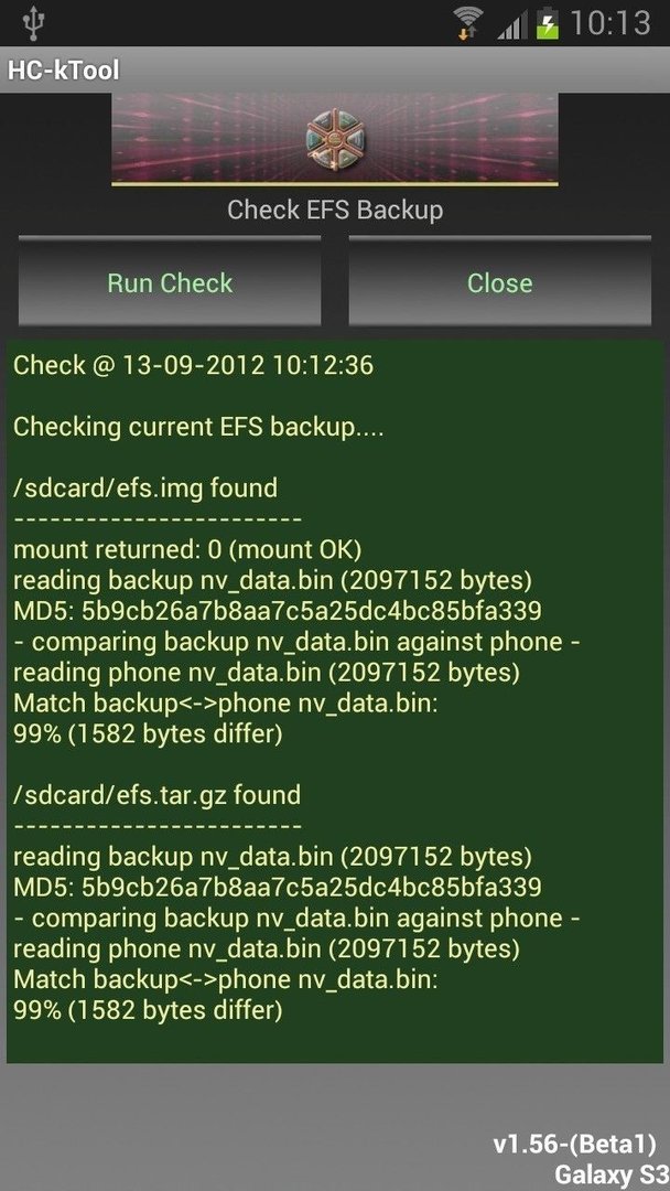

Heyho,
habe gestern gerootet und als restes mit EFS Pro UND mit dem kTool ein EFS Backup gemacht, bevor ich mein erstes Custom-Rom aufspielen wollte (und heute auch getan habe -> [ROM] Android Revolution HD 9.0.0 | High Quality & Performance | AROMA | Jelly Bean - xda-developers).
Habe nach dem FLash kTool geöffnet und ein EFS-Validitäts-Check durchgeführt. Raus dabei kommt das im Anhang. D.h. scheinbar unterscheidet sich das Backup von der aktuellen EFS Partition. Wieso? Ich dachte, beim Flash wird diese nicht geändert?
Telefonieren geht einwandfrei, d.h. die IMEI wurde ja scheinbar nicht gelöscht (habe auch ganz "normal" geflasht, d.h. einfach die zip-Datei des Custom Roms im CWM ausgewählt und geflasht, mehr nicht...)
Danke und LG

Bei mir das gleiche.Aber läuft trotzdem. Wenn ich dann das Backup lösche, und neu mache,wieder hundert %. Was ist alles im efs ordner? nur die imei oder was kann sich ändern beim flash?
