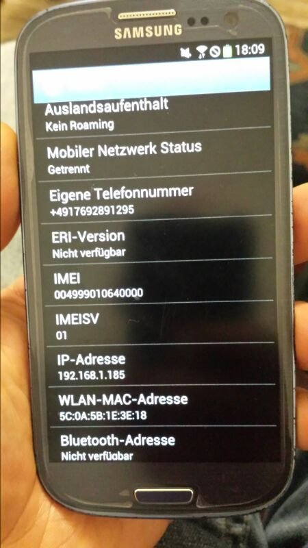

Erst mal solltest du herausfinden, in welchem Zustand das Gerät ist, also IMEI Zustand, Zertifikat usw. Jeder falsche Schritt wird dein Gerät auf jeden Fall ernsthaft beschädigen!
IMEI steht auf jeden Fall die falsche drin. Eine die mit 0049 anfängt. Ich bekomme das S3 wahrscheinlich morgen oder Dienstag! Was meinst du mit Zertifikat?

Habe gerade mit einer Handywerkstatt hier vor Ort telefoniert, wo ich schon des Öfteren mal Displayschäden habe reparieren lassen. Dort wurde mir gesagt, dass die die IMEI wiederherstellen könnten für 69,00 €. Außerdem wurde mir versichert, dass das S3 dann wieder "sauber" sei und es nicht nur eine temporäre Wiederherstellung der IMEI sei. Es also nach Upgrades nicht erneut zu Problemen kommen würde.
Hm, das erscheint mir dann doch als die beste Lösung als jetzt Unmengen von Zeit und Nerven auf die Wiederherstellung in Eigenregie zu verschwenden!
Prüf bitte dann sofort nachdem Du das Gerät wieder in den Händen hälst die IMEI, es gibt derzeit eine ganz große Betrugsmasche. Dort werden ganze EFS Partitionen von Produktiongsgeräten per bestimmten Boxen in das Gerät geschrieben, die haben in der Tat ein offenes Zertifikat, aber es ist dann nicht mehr deine IMEI und Serial sondern ein geklaute. Sollte das der Fall sein, sollte der erste Weg vom Handyladen direkt zur Polizei sein, denn das wäre nicht nur Betrug, sondern führt auch zur Sperrung zweier Geräte, nämlich deinem und dem, dem die IMEI gehört. Ein offenes Zertifikat kann keiner erstellen außer der Level3 Support, und der macht es nicht mehr, also kann an der Sache was nicht stimmen.

Das kann niemand in den Urzustand bringen außer der Level3 Support, der besitzt einen SVC Account womit diese Partition (mit offenem Zertifikat) genau erzeugt werden könnte. Nur das die ServiceCenter (Level3) keine EFS Repartur mehr machen, kein Center, wir haben alle angefragt keiner macht es mehr auf Anwiesung von Samsung. Es kommt nur noch der Mainboardtausch in Frage und dann mit sehr großer Sicherheit mit einem ganz neuen Mainboard, wo KNOX bereits drauf ist.
Wir bieten das an, ja denn wir sind Samsung ServicePartner, aber es kann eben zu Updateproblemen kommen, aber da haben unsere Kunden kein Problem, alle Kunden können auf 4.4 oder was auch immer updaten, es wird nur kurz zum Netzproblem kommen, aber das löst der Kundensupport. Der Kunde bekommt dann da ein ODIN Paket was er nur einspielen muss, dauert 2 min und das Netz ist wieder da.
