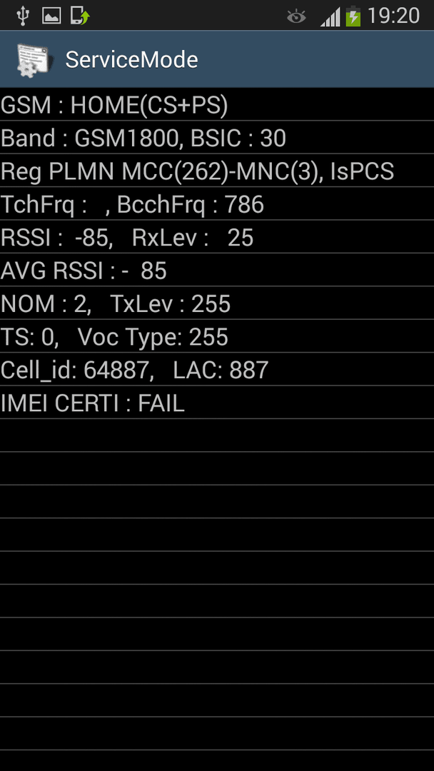

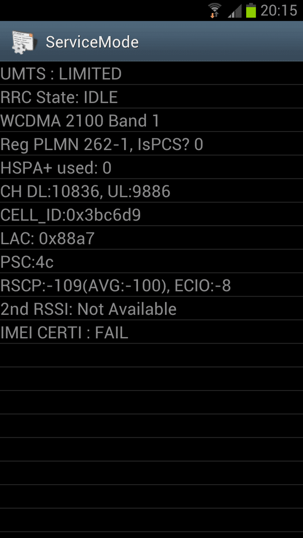

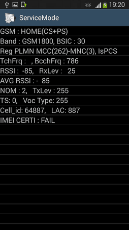

ich prüfe *#0011# fail ???
ich habe leider vergessen imei backup gespreichert naja so alles scheiße.

Du hättest mit dem zufrieden sein sollen, was Du hattest. Deine IMEI war ja letztes Jahr schon zerstört und damals wurde auch das Zertifikat zerstört.
Wenn Du Glück hast, funktioniert es wieder, wenn Du ein älteres Modem flasht. Aber ohne Zertifikat wirst Du kein aktuelles Modem flashen können.

Ich würde hier erstmal die StockROM (I9300XXUGNA5) flashen und schauen was passiert. Meist ist die EFS nicht wirklich defekt, es werden häufig nur falsche Offsets ausgelesen oder MSL Code falsch. Wenn der MSL falsch ist oder fehlt kann er die IMEI nicht aus der nv_data.bin entschlüsseln und das Modem macht dann Default Werte. Also IMEI als Entwickler und CERTI FAIL.

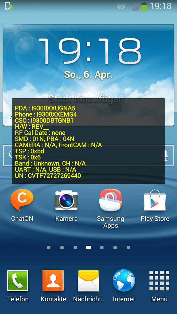

ich bestelle heute früh und jetzt?? ich verstehe gar nix :sad::sad::sad::sad::sad:
sieht bilder komisch hindergrund???

Deine EFS Partition ist nicht mehr vorhanden, dein Gerät ist im Entwicklerzustand.
