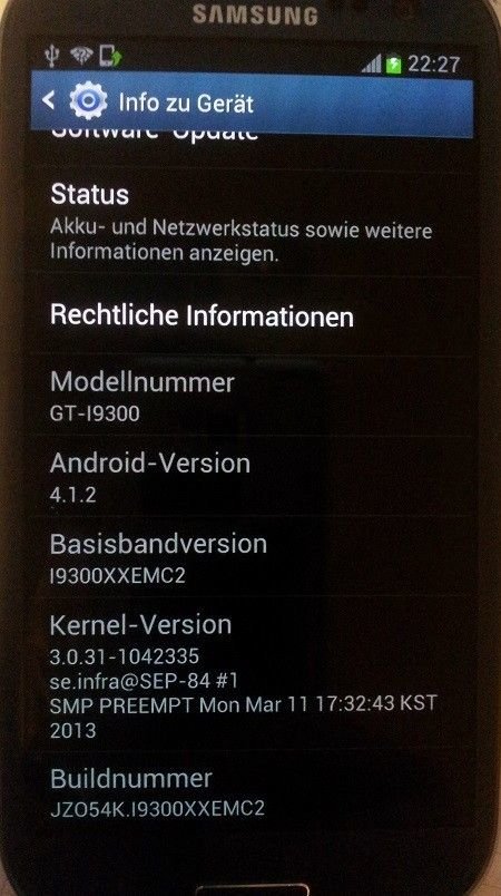

habe jetzt die 4.1.2 drübergebügelt mit pitfile..

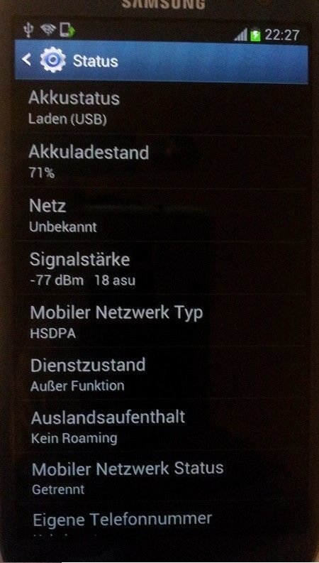

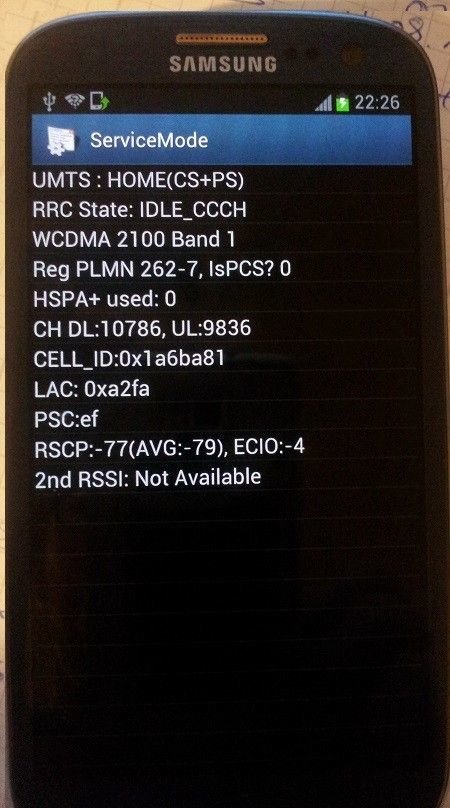

richtige imei war sofort vorhanden. hab danach noch das alte efs backup per root explorer eingespielt. einziges manko ist nun dass *#0011*# garkein imei cert: mehr ausspuckt.. siehe Anhang

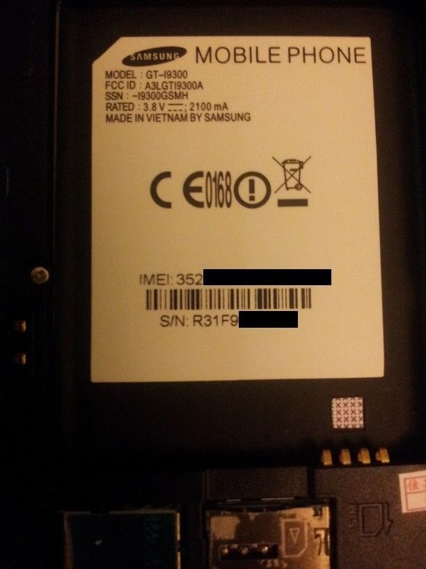

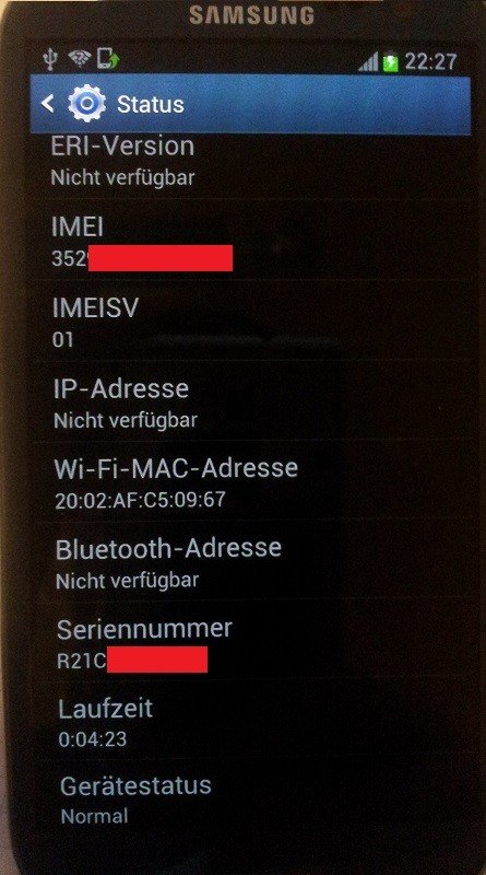

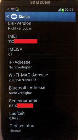

außerdem ist mir aufgefallen dass da nun plötzlich etwas von "ERI-Version" steht und dass die Seriennummer nicht mehr mit der unter dem Akku übereinstimmt.
noch irgendwelche Tipps wie es funktionieren könnte?

Du hast doch Empfang oder nicht? Das Zertifikat wurde erst mit der MG4 überprüft, wenn die 4.1.2 älter ist, dann ist das normal.:)
Reaktionen: SaschaKH
Ich weiß es auch nicht. Die Balken werden bisher immer egal wie ich es versucht habe angezeigt. Es sei denn die IMEI war mal unbekannt und ich musste sie erst wieder der durch flashen des Modems o.ä. wieder herstellen. Die Pin Abfrage kam auch jedesmal zumindest dann wenn ich die SIM auch eingelegt hatte. Aber wie ihr seht steht bei Netz unbekannt und auch bei mobiler Netzwerk Status getrennt. Es muss denke ich in irgendeiner Form an dem Zertifikat liegen oder nicht? Was ist mit der veränderten Seriennummer?
