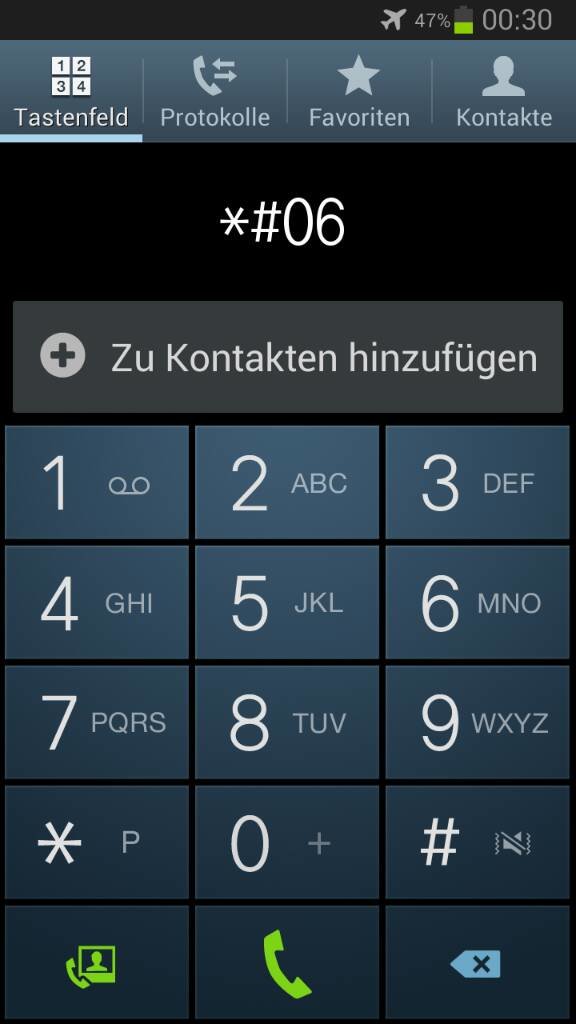

Für das was ich dir vorgeschlagen habe braucht man kein Netz.
So muß das aussehen, nur am Ende noch eine Raute. Also *#06#

Oh, hab die 2. Seite übersehen und dachte ihr schlaft schon.
Finds aber klasse wie hilfsbereit ihr alle seid, tolles Forum. :)
Ops, habe grade ohne ein Sternchen *#06# eingegeben. :D
Erste 4 Zahlen: 3542..
Was hat das denn zu bedeuten?
Die IMEI passt schon, also die 4 Zahlen sind in Ordnung.
