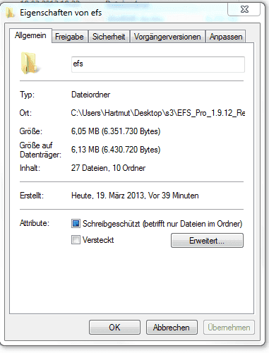

@hulk komisch, wie gross ist dein efs ordner? wie viele ordner und dateien insgesamt? vileicht kann man so schauen obs gleich ist?

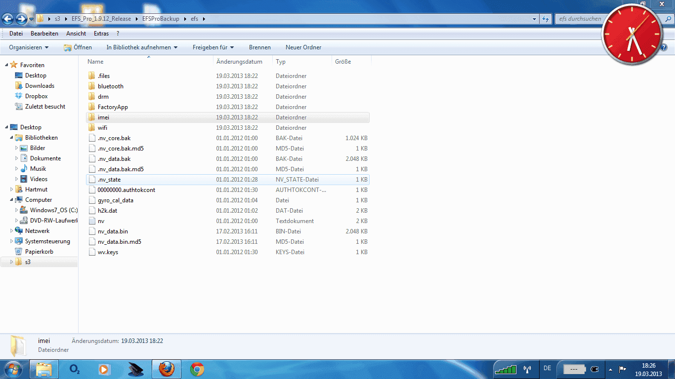

also bei mir sind das die eigenschaften:
27 Dateien und 10 Ordner, Größe insgesamt: 6.13MB. Denke auch das bei dir was fehlt! Bin mal gespannt ob die App was machen kann, da ja die Codierung der IMEI bei dir noch vorhanden ist!
edit: Ah da fehlt eine Datei bei dir!
hey aber dan hab ich genau eine datei weniger, vileicht machts die aus???
ich schreib dir kurz wie viele dateien ich in welchen ordner habe.
kommt mit nem edit
EDIT:
.files
1 Dateien, 3 Ordne
bluetooth
1 Dateien, 0 Ordner
dm
5 Dateien, 1 Ordner
FactoryApp
5 Dateien, 0 Ordner
imei
1 Dateien, 0 Ordner
wifi
1 Dateien, 0 Ordner
Alles klar, so lang es nicht die IMEI Datei/Ordner ist kann ich dir die fehlende Datei geben mal sehn ob das geht. Hab auch ein Edit angehängt bei meinem Post auf der ersten Seite.
