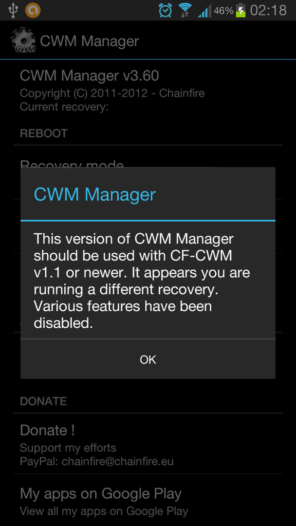

hi hab mal ne frage wenn ich den cwm Manager öffne kommt immer die Meldung und es sind auch nicht alle Optionen da
CWM-Manager läuft seit 4.1.1 nicht mehr richtig.
Flash Dir Philz-Touch-Recovery und arbeite damit...
