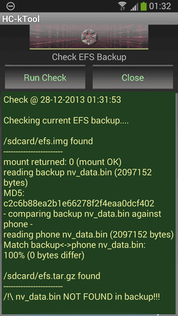

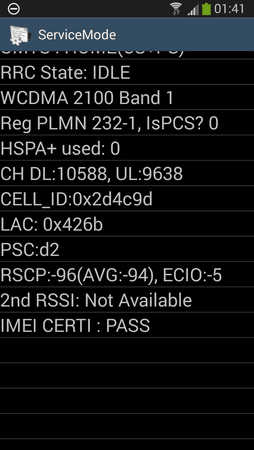

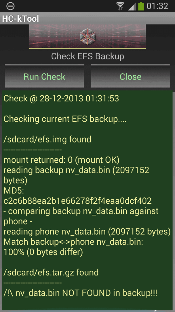

hallo leute,
seit der GMK6 schlägt der check von kTool mit der ausgabe " /!\ nv_data.bin NOT FOUND in backup!!! " fehl. mit der EMG4 gab es keine probleme damit.
IMEI ist vorhanden und alles funktioniert so wie es soll.
kann das bitte jemand bei seinem S3 überprüfen?
ich möchte eigentlich nur wissen, ob Samsung wieder am EFS gedreht hat oder ich da etwas vergeigt habe:confused:.
danke schon mal

Das hängt wohl mit der Ordnerstruktur zusammen, die im K-tool noch angepasst werden muss. 4.1.2 hat eine andere, als 4.3, schon alleine wegen Multiuser.
BackUps würde ich mit Philz CWM machen, da ist auch ein MD5 check mit dabei :)
Beim sichern gibts keine Probleme mit der IMEI, nur mit dem Zurückspielen des Backups. Das ist immer ein Spiel mit dem Feuer.
Reaktionen: bandit_crc
Das Tool liest das Image aus und muss wohl beim Auslesen keinen Zugriff auf den Bereich haben, wo es normal die entpackte Version liegen hat. Theoretisch müsste das Image trotzdem noch stimmen, nur die gepackte gz selbst hat nur noch 0 Bytes. Gut zu wissen, dann werde ich wohl meine Threads umstellen auf Philz Touch wegen der EFS.
was du alles aus dem hut zauberst....:thumbsup:
die größe von efs.img ist 20.971.520 bytes, sollte eigentlich stimmen.
danke.
danke.
Die Größe stimmt, ja :)
Die String Datei habe ich auch gleich übersetzt, kommt dann wohl in 0.4 mit anderen Sprachdatein :)
