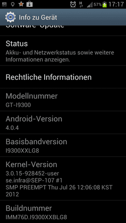

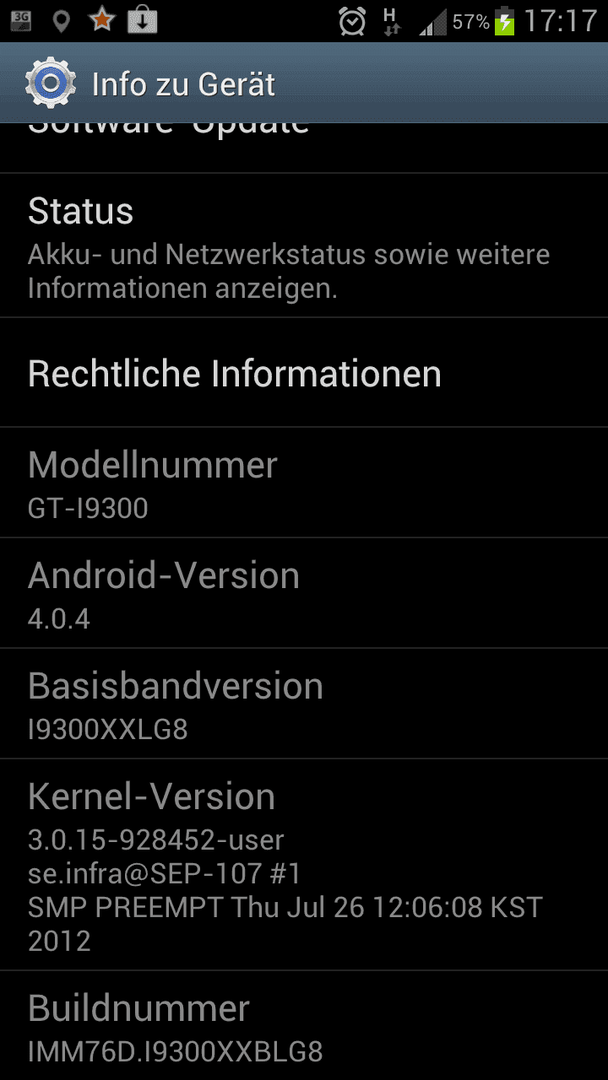

Bei mir auch seit gestern morgen alles weg... Root rechte sind nicht mehr da, Recovery Modus ohne CWM Mode, muss jetzt nochmal Rooten ????
Welche Rom?
Das hier....
Ja, Flash cf-root 6.4
Reaktionen: Barracuda74
