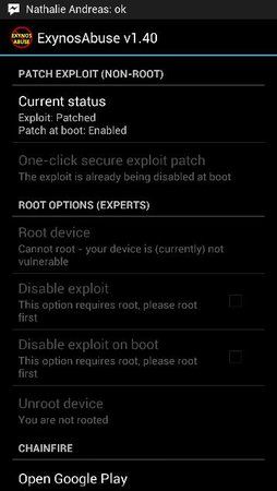

Und wenn das ganze so aussieht ;-)
Also nicht auswählbar ist...
Mein Prozessor ist jetzt sicher aber Kamera Mmh sagen wir mal so... Der grüne Kanal... ;-)

Zu früh die einklick- Lösung angewählt... :p
Ja sowas habe ich befürchtet...
Hilft Zurück setzen?
In dem Fall nicht, da du mit der App den root Zugriff auf das File gelöscht hast. :unsure:
Im S2 Forum ists irgendwo beschrieben, wie man das wieder rückgängig machen kann.
Ich such mal.

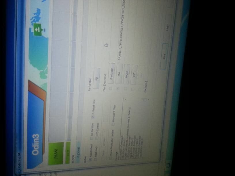

Habe einfach drüber geflasht
Als bewies ein Bild.
Wobei man soll ja danach Nen Full wipe machen.... Aber da verzichte ich jetzt drauf... Ist genau die selbe Version wie vorher....
