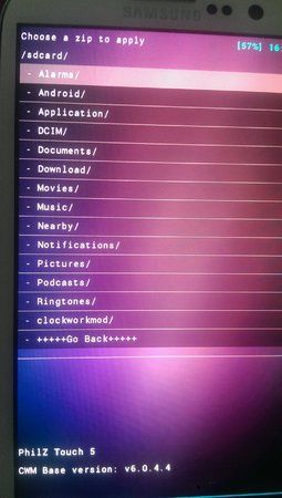

Auf dem foto kann man alle Ordner Sehen. Ich hab leider keine ahnung was dahin gehört und was nicht. Falls ihr nach wissen müsst welche systemordner noch da sind, kann ich diese ebenfalls hochladen.
