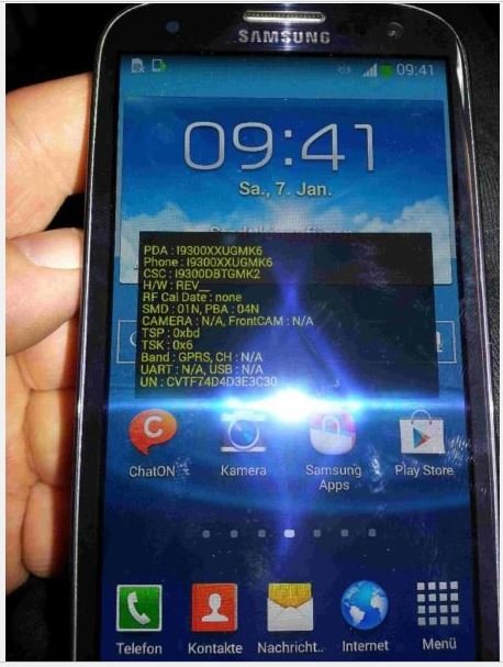

Mahlzeit, ich hatte Gestern ein Thead geschrieben der nun wohl hier her geschoben wurde (finde ihn aber nicht :confused2: ) Aber egal!
Ich hatte geschrieben das mein Handy nach ein update auf dem Display ein Fenster anzeigt wo Daten vom handy stehen. Ein User postete ein Bild und genau so sieht es aus. die EMEI ( 3558 ) stimmt überein mit dem Aufkleber unter dem Akku.

Hallo Gemeinde!
habe folgendes Problem:
Hab ein S3 und n Kumpel wollte da was neues aufspielen und zack! Es geht nix mehr....... - Klasse Kumpel.
Folgende Symptome:
Wlan funktioniert nicht,Toutchscreen geht an, reagiert aber nicht auf Berührung !
Die unteren zwei Tasten und der Homebutton funktionieren bzw. reagieren bei Berührung !
Die Software scheint zudem beschädigt zu sein, Gerät startet manchmal mehrmals hintereinander und irgend wann taucht ein gelber Text auf siehe Photo !?
Ich weiß auch nicht, ob der EFS Ordner noch in Ordnung ist. Ich würde auch gerne Prüfen. ob meine Imei noch da ist. Aber der Touchscreen geht ja nicht^^

Hallo lieber Host_User. Frag doch mal deinen "Kumpel" was er auf dein Smartphone geladen hat. Und es sieht leider so aus als ob dein S3 im Factory Mode wäre. Das heisst EFS beschädigt oder zerstört :(
Leider nicht mehr möglich. Ich erreich den Typen einfach nicht mehr. :-(
Gibt es die Möglichkeit das wieder zu richten? Was muss ich noch für Infos zur Verfügung stellen? Gibt es nicht eine Resetfunktion?( hab da mal was gelesen wegen Factory Mode)
Also was mir einfallen würde um erstmal den Touchscreen wieder hinzubekommen wäre das du dein Handy runterfährst, Und es mit der Kombination Volume + , Power und Home Button hochfährst dann navigierst du mit den Volume Tasten zu Wipe Data/Factiry Reset und startest neu ( Vorsicht alle Daten gehen verloren )
Hab ich gemacht. Keine Besserung. Touchsreen geht immer noch nicht. Beim hochfahren nach dem Reset kamen nur n paar vorinstallierte Apps(Lieferando, Bild ect.) und dann ohne Sperrbildschirm wieder die normale Oberfläche und der Kasten mit der Schrift. Aber wie gesagt, die 3 unteren Buttons gehen ja-so öffnet sich auch die Suche(Websuche)
Dann weiss ich nich weiter
der "Kasten mit der Schrift" zeigt, dass du im FactoryMode bist, dabei wird auch W-Lan deaktiviert.
Wegen dem Touch, hätte ich jetzt mal vorgeschlagen das Gerät aufzuschreiben um zu sehen ob das Display korrekt mit dem Mainboard verbunden ist. Eventuell ist was lose und sitzt nicht richtig. Vielleicht hat dein Kumpel Mainboards vertauscht und in deinem i9300 ist ein Board vom i9305 oder umgekehrt (ähnliche Symptome gibt es bspsweise, wenn man ein i9100 Mainboard mit einem i9100G Display verbindet).
JA aber die unteren Tasten(die ebenfalls zur Touchscreenoberfläche gehören) funktionieren ja. Oder sind diese nicht mehr Bestandteil des Touchscreens
Wenn ich das richtig in Erinnerung habe, dann ist das Mainboard an zwei oder drei Stellen mit dem Display verbunden. Die kann man sich mal einzeln anschauen ob da alles sitzt.

nach ich einem neuen Firmware installiert dann habe ich dieses Problem __________________ Im Foto konnt ihr sehen !!!
