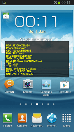

ich habe vor ein paar tagen ein s3 i9300 in der bucht ersteigert...
handy hatte nen wasserschaden... auf den ersten blick sieht alles gut aus, aber es findet einfach kein netz... wollte darauf hin die imei überprüfen und musste feststellen, dass diese überhaupt nicht vorhanden ist...
habe mich daraufhin hier im forum ein wenig schlau gemacht und bin auf den threat zur erstellung eines efs backups gestoßen... da ich neben mir ein funktionierendes s3 liegen habe, beschloss ich, davon ein efs backup zu erstellen und dieses auf das neue aufzuspielen... leider ohne erfolg...
jetz meine frage an euch... kann ich das problem irgendwie in griff bekommen? habe ivh vllt was falsch gemacht? war mein weg richtig oder war er gänzlich falsch?
by the way, seitdem ich den oben genannten schritt durchgeführt habe, erscheint ständig das im anhang dargestellte fenster im hintergrund... bekomme ich das irgendwie weg? wenn ja , wie?
ich hoffe auf eure hilfe und bedanke mich schonmal dafür :)

Also ich würde sagen gleich Vorweg da ist nicht mehr viel zu retten...
Und die andere IMEI auf das "kaputte" Handy übertragen zu wollen ist noch schlechter. Ich habe gelesen das dadurch sogar das andere Handy auch einen Schaden erhalten kann. Ist ja auch egal weil das sowieso nicht klappen würde!
Außerdem gibt es genug Threads und das wird dein Anlauf Punkt sein https://www.android-hilfe.de/showthread.php?t=507315
Zusammenfassung ohne IMEI Backup sieht das relativ schlecht aus und übrigens bist du im Factory Modus! Wie man da raus kommst findet man hier auch. Tipp: SuFu.
Schönen Tag noch :)

Ursprünglich wollte ich ja nicht rooten, aber der Samsung-Service behauptete, das Gerät habe (nach dem misslungenen FW-Update!) einen Feuchtigkeitsschaden gehabt und lehnte die Garantie ab, es sei irreparabel. Nun gut, also hatte ich keine Garantie mehr und habe es dann eben mit Rooten und dieser FW wieder zum Laufen gebracht (Den "Feuchtigkeitsschaden" haben sie sich wohl ausgedacht, warum auch immer). Nun läuft es wieder, nur erscheint über dem Hauptmenü mittig ein PopUp-Fenster, in dem in gelber Schrift die Daten des Handys stehen (FW etc.). Das stört, man sieht kaum, was da unter ist, d.h. einige Icons sind verdeckt. Bei Anwendungen habe ich das bisher nicht gesehen. Wie bekommt man das weg? Kennt ihr das?

Habe ich gemacht, aber dieses überdeckende Fenster mit der gelben Schrift ist noch immer da.
