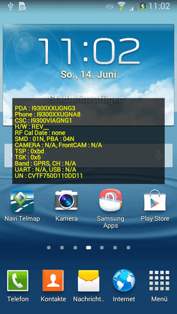

Ich habe mein altes Handy rausgesucht um es zum Verkauf anzubieten. Ich hatte es zeitweise als ersatz Handy verliehen... leider kam es mit einem Fehler zurück und ich habe garkeine Ahnung was das sein könnte. Vielleicht könnte sich mal jemand das Bild angucken und mir erklären, was ich als laie machen kann dagegen. ich danke schonmal. Lg
Hallo Gingga,
was das ist, sollte Dir durch die Verschiebeaktion schon klargeworden sein. Lies Dich doch bitte schon mal im Thread ein.
Gruß von hagex
btw. HERZLICH WILLKOMMEN im Forum!

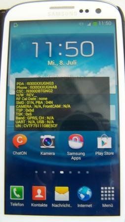

Hallo ich habe auf meinem Samsung Handy einen Reset durchführen müssen und habe seitdem ein Fehlerfenster oder Infofenster auf dem Bildschirm der lautet:
PDA: I9300XXUGNG3
Phone: I9300XXUGNAB
CSC: I9300DBTGNG2
H/W:REV_
RF Cal Date: None
SMD:01N,PDA:04N
Camera:N/A,FrontCam:N/A
TSP:Oxbd
TSK:0x6
Band:GPRS,CH:N/A
UART:N/A,USB:N/A
UN:CVTF7511108E5OF
Dieses Fenster erscheint immer wieder und lässt sich nicht entfernen.
Hat jemand sowas schonmal gehabt?
offensichtlich ja :),
deshalb wurde Dein (erster) Post in diesen Thread verschoben und der zweite folgerichtig von mir gelöscht. Ich gehe mal davon aus, dass Du ihn nicht wiedergefunden hattest ;).
Gruß von hagex
