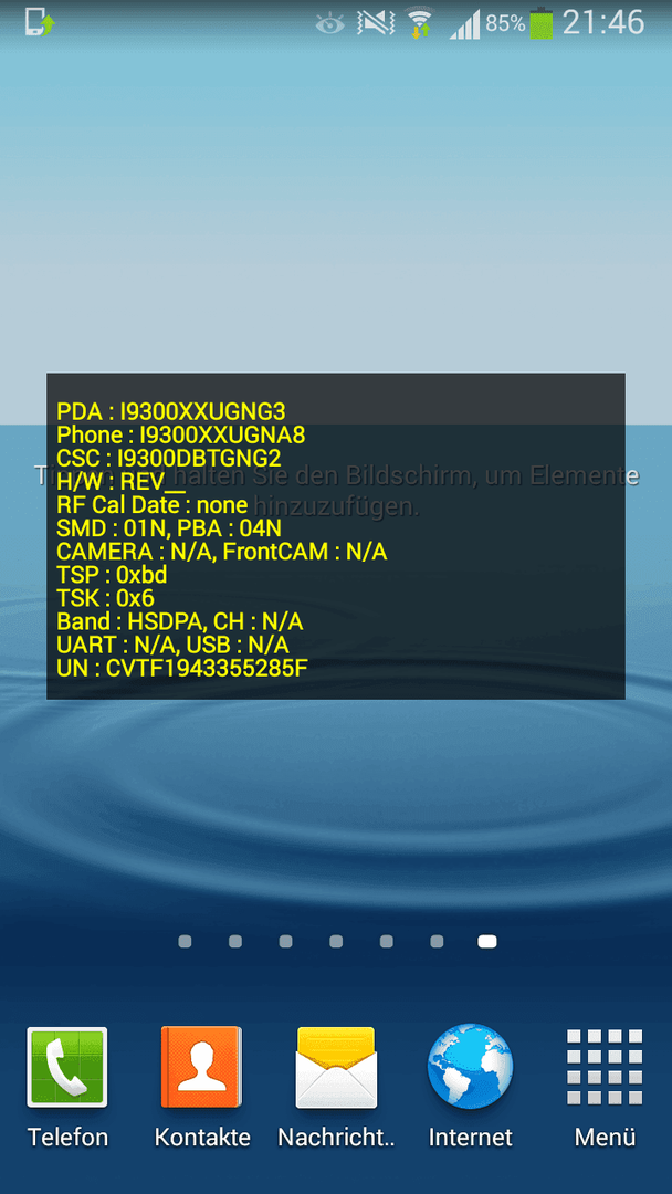

hallo.ich hab nichts dazu gefunden hier.darum mach ich mal neu.
ich habe auf dem s3 folgende fehlermeldung.werkseinstellung hat leider nichts gebracht

So, also ich hab das Rätsel jetzt gelöst.
Das Gerät befand sich im "factory mode"...
Bei mir kommt das hier http://fs5.directupload.net/images/151002/gmtjt6lf.png Ist das so richtig?

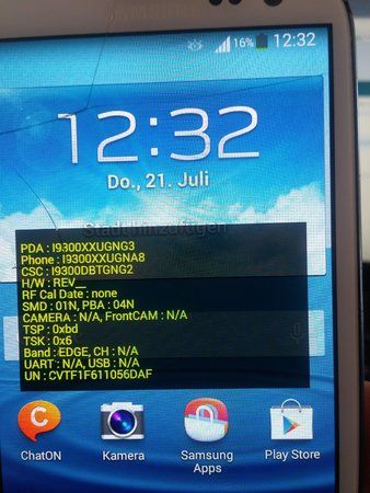

Seit gestern habe ich ein merkwürdiges schwarzes Feld mit Daten über das Telefon.
Wenn ich hochfahre ist noch nichts zu sehen erst wenn ich auf die Hometaste drücke und geht nicht
wieder weg.
Ich habe das gebraucht gekauft (Zu dem Zeitpunkt war alles okay)und der Akku war aufgebläht.
Habe also anderen Akku reingetan.aber es hat sich nichts getan.Werksreset über Software hat nichts gebracht.
Jemand `ne Idee ? Factory Mode komme ich zur Zeit nicht...

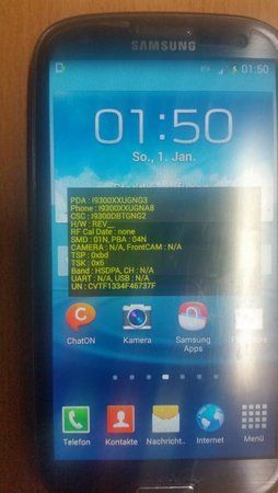

hallo zusammen,bei meinem Galaxy S3 kam plötzlich diese Meldung und seit dem ist kein Empfang mehr vorhanden

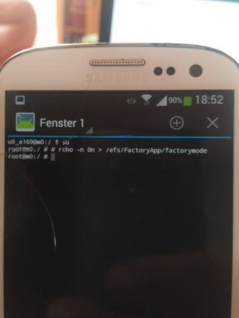

habe versucht den Terminal Emulator zu instalieren aber im Play-Store bewgt sich nichts
ist die Eingabe beim emulator mit leerzeichen?
bei mir passiert nichts
sieht jetzt so aus:
ps da steht rcho aber beim 2.Mal steht echo aber sonst alles das selbe
...weiß jetzt nicht,... was soll das $ in der 1. Zeile, stand das schon da ?

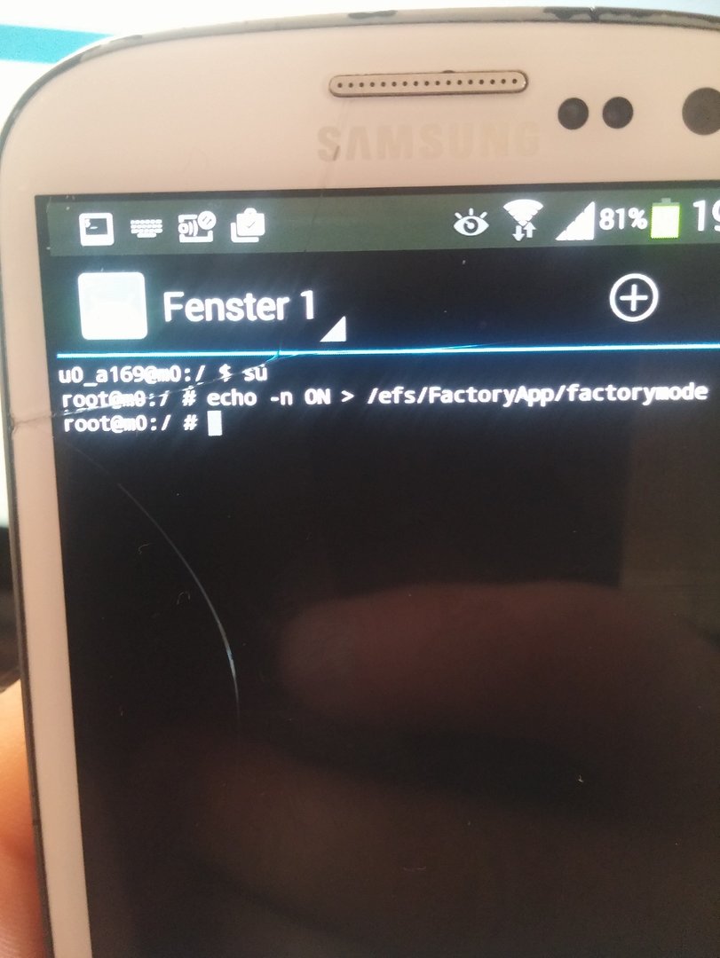

2. Zeile : was soll das 2. # und On ist falsch, mußt ON eingeben !
Mit den Leerzeichen ist alles ok :D
Man(n) muß die Befehle schon genauesten eingeben :sneaky:
Wenn du die 2. Zeile mit ENTER bestätigt hast, Terminal schließen und "Factory Mode" müsste Geschichte sein :scared:
das Zeichen stand schon oben drin
hat nichts geholfen
so siehts jetzt aus:
...ok, dann hast du SU angewiesen den Befehl (2.Zeile) auszuführen ... bist fertig, Terminal zu und gut isses :scared:
Gerät vielleicht nochmal booten ...(?)
hat sich aber nichts verändert
factory mode ist noch da
der Neustart hats gebracht factory Mode ist aus,DANKE
