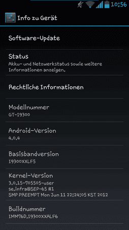

dann lad deine systemUI.apk hoch und sag welche Rom(baseband) du nutzt.
wenn LF*:
- Lade dir die xml herunter
- öffne deine SystemUI.apk mit WinRar o.ä. und schiebe die heruntergeladene xml in den Ordner res/Layout/
-schliesse WinRar und schieb die neue SystemUI.apk nach System/app/ (Berechtigungen mit RootExplorer auf rw-r--r--)
EDIT:// hab noch ein LF*-CWM-Flash, liegt in oberen Ordner.

Wie kopierst du denn die SystemUI.apk? Setzt du die Berechtigungen korrekt?
EDIT: ja du hast nen odexed System... da kann es so ohne weiteres nicht klappen.
EDIT2:
1. Download dir mal die LF6 deodexed SystemUI.apk
2. Benenne deine SystemUI.apk um (systemUI.apkorg) und auch die SystemUI.odex (SystemUI.odexorg)
3. Kopiere die heruntergeladene SystemUI.apk nach system/app UND setze Berechtigung auf rw-r--r--
4. reboote das System
(5. sollte dies ned klappen, lösche die apk wieder und benenn deine originalen Dateien wieder zurück)

Habe es jetzt mal wieder neuaufgesetzt mit einem Deoxeded System
Jetzt hat es geklappt !!!!
Alles klar, freut mich zu hören.
