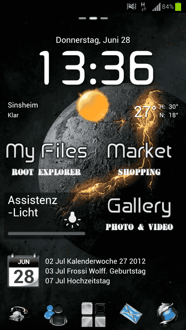

Sorry wenn ich dich nerve Kiray,
aber wo zum Teufel kommt das Akkusymbol in grün (siehe Sreenshot) her ???
hab jetzt schon 2 in weiss geändert und ist immer noch grün im Handy.
und wenn ich mir die PNG aus SystemUI anseh dort sind alle blau HÄÄÄÄ?
:confused::confused::confused:
Gruss Marco

hmm, du hast prozente aktiv, vielleicht nimmt er dann icons aus der framework-res?
aber eigentlich sind diese in drawable-xhdpi deiner systemUI.apk
