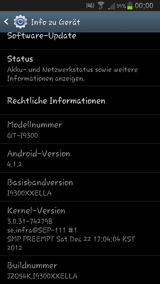

muss ich überhaupt eine Stock-Rom flashen? ist das keine die ich drauf habe?

Da kannst du sogar nach Provider auswählen. Es muss ja nicht unbedingt die Software sein, welche du im Urzustand hattest. Allerdings sollte sie zu deinen Rahmenbedingungen passen. Nimm bspw die letzte von Vodafone, wenn du von dort dein Handy hast
Ich habe ja kein Branding. und ich weiss nicht was es mit JellyBean 4.1 oder IceCramSandwitch 4.0 auf sich hat :confused:
ich müsste dann das hier installieren oder?
I9300XXELLA
(Germany) (O2) 4.1.2 JB (January 2013)
