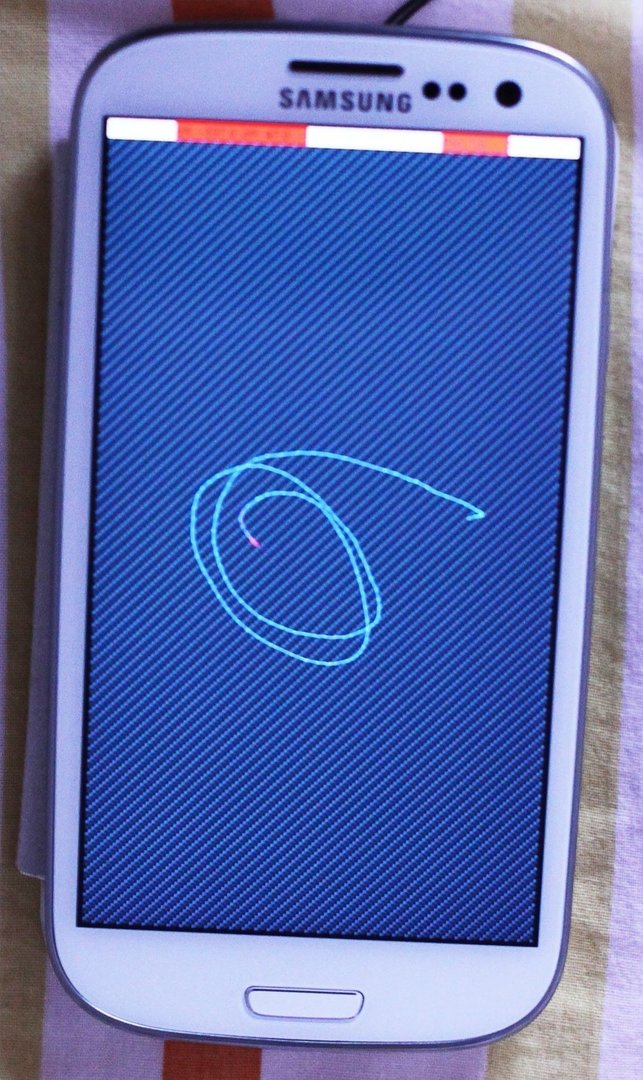

Ist das ein Pixelfehler?
Der Display ist bei mir auch nicht korrekt in den rahmen integriert worden. Schlechte Bearbeitung. Hast du dein Handy eingeschickt ? Wenn ja, was kam dabei heraus?
