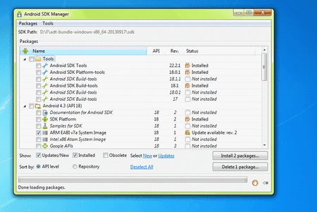

Oke nun funktioniert wenigstens das Starten des Android SDK Managers.
Muss ich dort (Bild im Anhang) irgendwas auswählen oder passt alles so für das ApkTool 4.2.2 ?

Wo genau liegt denn gerade dein Problem?
adb ist für die Nutzung von apktool ja nicht zwingend notwendig.
Mir wurde gesagt, ich solle mich an diese Anleitung halten.
Dort steht ich soll das SDK kit installieren, nun meine Frage, was muss ich alles auswählen was noch installiert werden soll. Deshalb das Bild im Anhang oben.
Passt.
Also mehr muss ich nicht downloaden ? Und jetzt ganz normal der Anleitung folgen ?

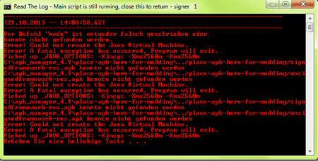

Und wieder nichts. Zuerst der Fehler dass er java nicht findet und ich deshalb Apps nicht signieren kann, würde ja nicht stören sind ja System Apk's, aber wenn ich "9" drücke zum dekomplieren dann zeigt er das:
(Java habe ich bereits neu installiert, liegt es vielleicht daran, dass die Anleitung etwas älter ist und sich vllt mit 4.1.2 o.Ä. verträgt ?)

Punkt 20 auswählen, memory size. Und dann 1024 oder so eintragen.
Gleicher Fehler. :(
Hab mir mal die Log datei anzeigen lassen:
//Danke für die schnelle Antwort :O

Nimm mal 1024 oder 512 statt 2560
Ich hatte 1024 eingegeben (wenn du den zugewiesenen RAM meinst).
