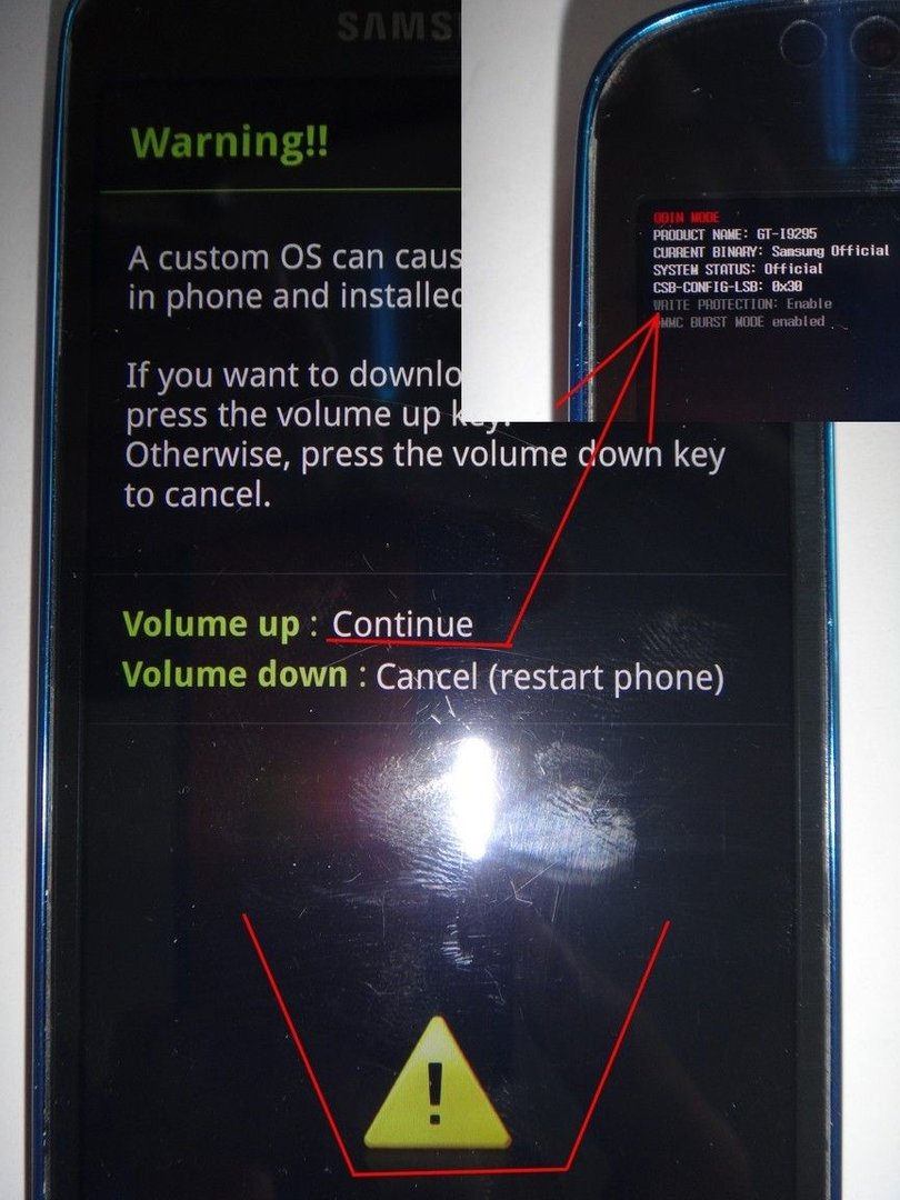

Ich glaube ich habe es nun.
Ich habe mir gerade ein weiter Youtube Video angesehen und es geht da um ein Rechteck das ich ohnehin nie hatte, nämlich um das gelbe Rechteck unterhalb des Samsung S4 Schriftzug's.
Ist das Möglich, dass das Rechteck vor dem eigentlich Odin MOde ohnehin immer da ist/war und ich da gegen Windmühlen gekämpft habe :)
BItte um kurzes Feedback. Danke
Das Dreieck was du zeigst im Download Modus ist normal, wichtig ist das du im Telefon Status alles auf original stehen hast (ist bei mir nicht der Fall). Testen kannst du das auch gut mit der Samsung update Funktion, die meckert nämlich wenn du nicht auf original Status bist und teilt dir mit das ein online update nicht möglich ist da dein Gerät modifiziert wurde.
Wenn das updaten sauber läuft sollte auch der Garantie nix im Wege stehen.
