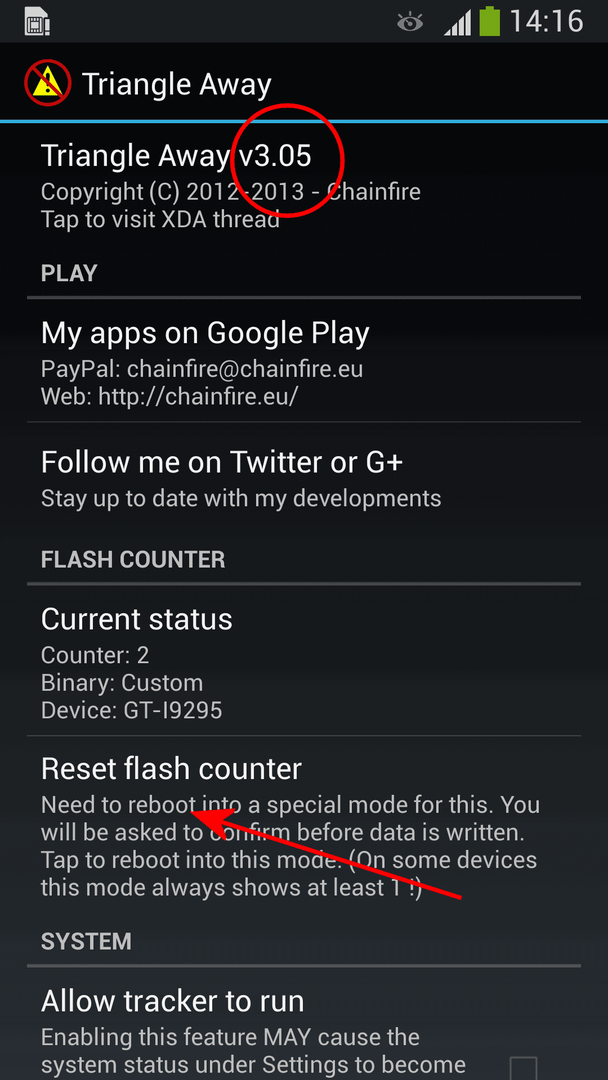

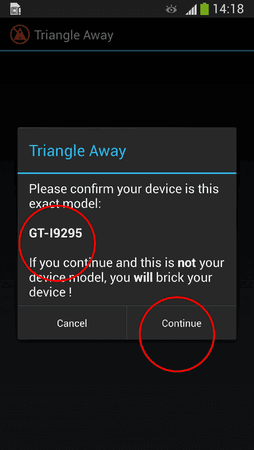

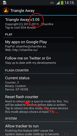

- Das App Triangle Away downloaden, installieren und ausführen!! Bitte genau der Anleitung des Apps folgen!!
(Dies ist der Grund warum zwingend ein Stock Kernel und Recovery installiert sein muss!!)

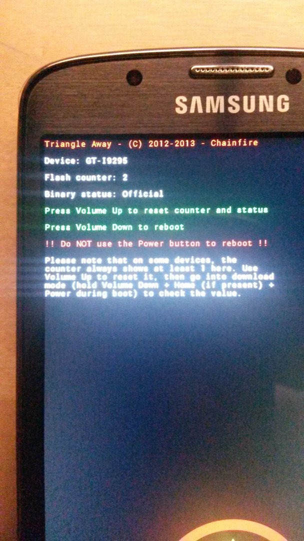

- hier seht ihr den Flash Counter unter Current status
(Ignoriert die Version v3.05!!! Nutzt bitte die aktuellste Version ab 3.10
- nun auf "Reset flash counter"

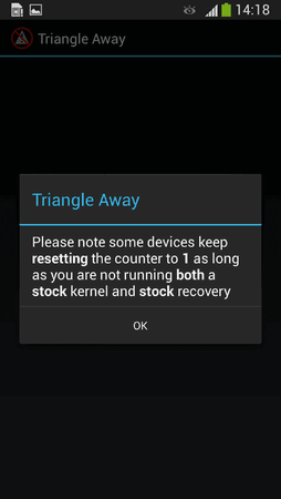

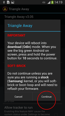

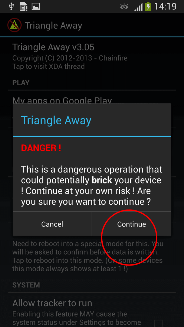

- Meldung lesen und dann mit Continue bestätigen

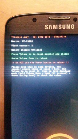

- TriangleAway bootet in einen speziellen Modus

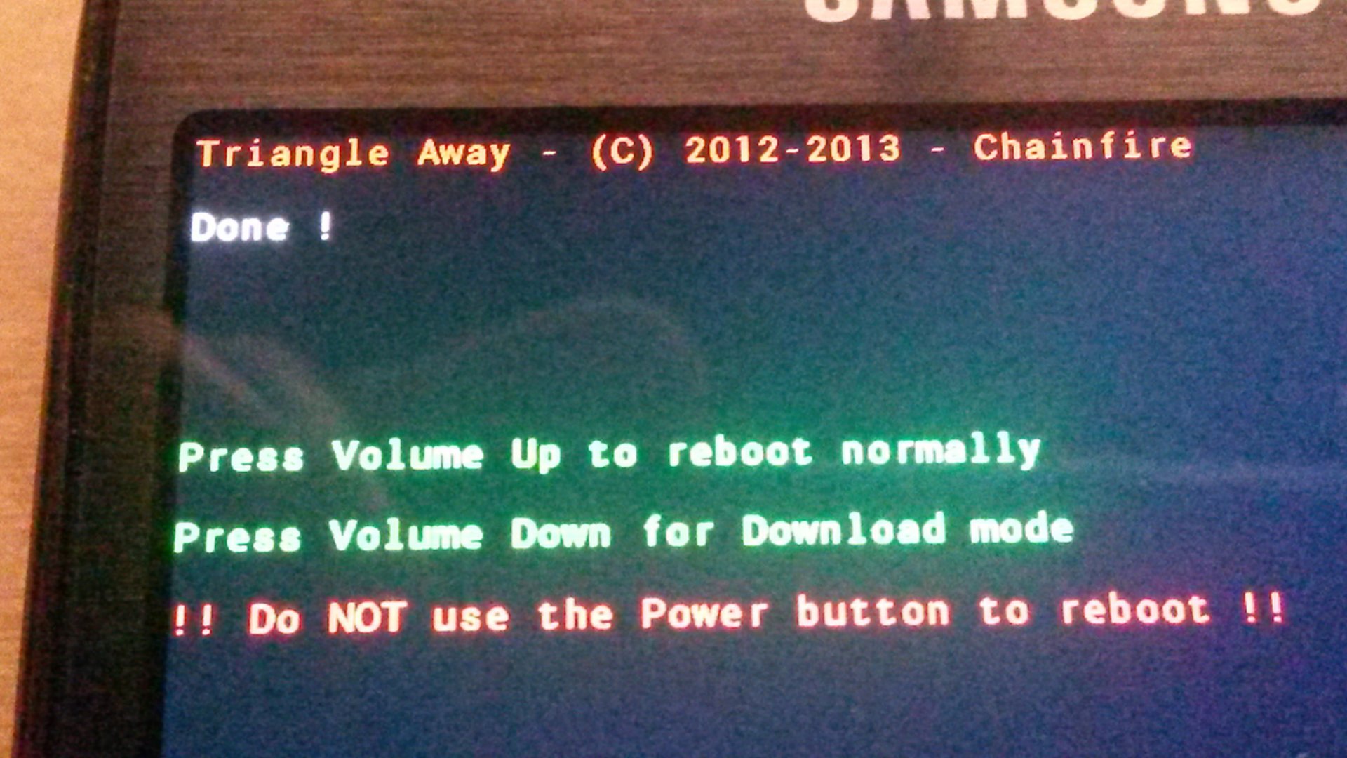

- nun wie beschrieben Volume UP (nach oben) drücken
- der Counter wird resetet
- wenn es erfolgreich war sieht es so aus
- nun ist es wichtig das ihr Volume down (nach unten) drückt um direkt in den Odin Modus zu booten!!!!

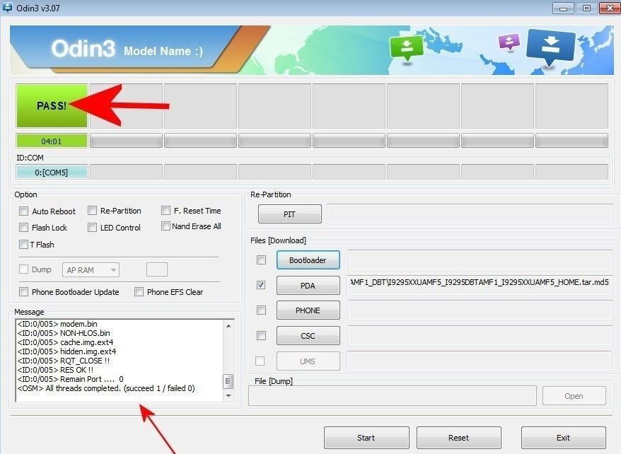

- auf dem PC den Odin 1.85 starten und dann das GT-I9295 anstecken
- bei PDA die *.TAR von SamMobile einfügen
- Auto Reboot deaktivieren und alles andere auch
- dann auf Start
- wenn der Flash Erfolgreich war sieht es so aus

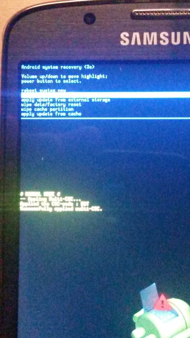

- ins Recovery booten (Lauter Taste + Homebutton drücken und halten dann den Ein/Aus Schalter drücken und halten bis das erste Logo / Schriftzug erschein! Dann nur den Ein/Aus loslassen und die anderen beiden Tasten noch gedrückt halten bis oben links ein kleiner blauer Schriftzug erscheint. Dann könnt ihr alle Tasten loslassen!)
- nun seid ihr im Stock Recovery

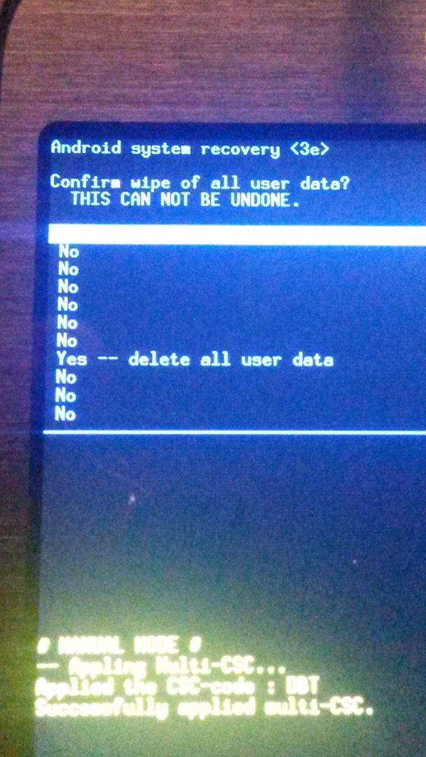

- dort nun wipe data/factory reset machen

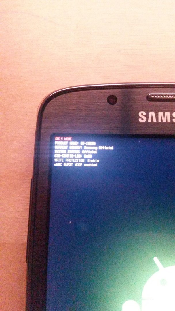

Im Odin Modus sollte es so aussehen:

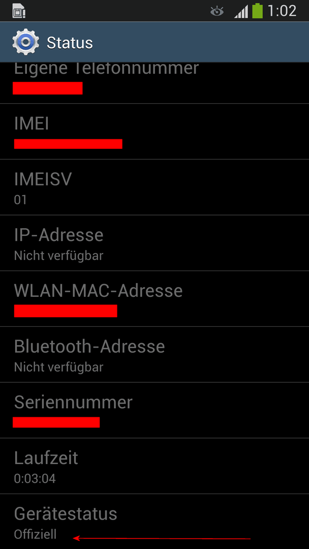

Und im Geräte Status so:
Auf dem Handy sollte sich kein SuperUser App mehr befinden!

- Im Triangle Modus ist es extrem wichtig den Ein/Aus Schalter NICHT zu nutzen (Brick Gefahr!!)

Die Screenshots in der Anleitung sind nicht ganz konsistent mit dem was im Text steht. Im Odin-Screenshot zum Schritt "User die ein Custom Recovery installiert haben beginnen bitte hier:" sollte eigentlich die "recovery-stock.tar.md5" geflasht werden, nicht das gesamte Rom ("I9295XXUAMF5...").
Weiter unten nach dem TriangleAway-Schritt heißt es übrigens auch "Odin 1.85 starten", während im Bild die v3.07 benutzt wird. Ich nehme an, dass die Version egal ist, aber die neuere Version wird vermutlich einfacher zu finden sein.
