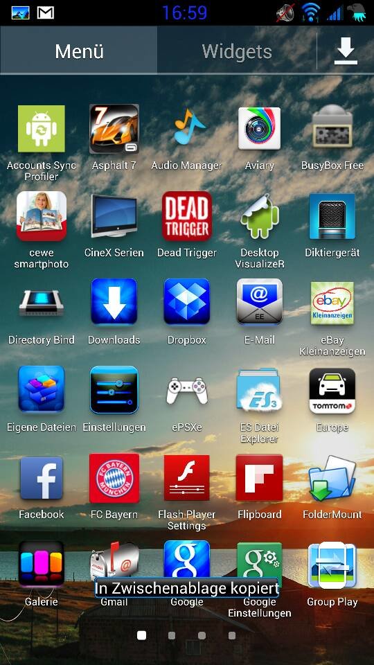

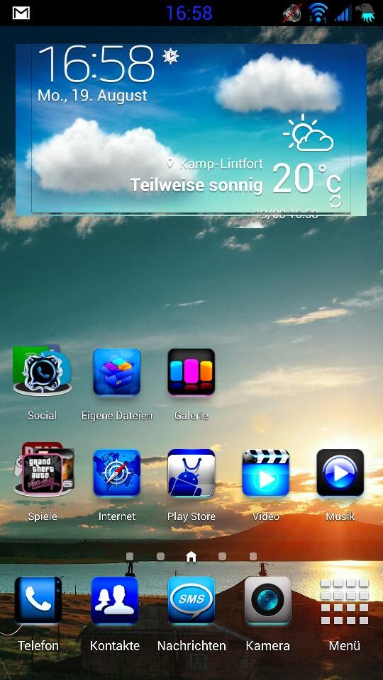

Die widgets wie zb das Wetter wird nicht richtig angezeigt Das meine ich willst ein Bild sehen?
Hier Icons und raster perfekt. aber die widgets sind mies die müssen angepasst werden.
Wie du siehst ist das widget nich angepasst auch der kalender wird nur zum teil also wie abgeschnitten angezeigt.

Achso okay... nein die Widgets selbst müssen dann angepasst werden würde ich sagen. Die Originalen Samsung Widgets können das glaube ich nicht?
