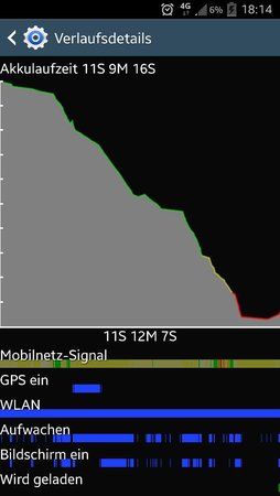

ich habe V5.0 seit einer Woche oder so installiert und auf einmal ein ganz anderes Problem: mein Akku geht sehr schnell runter weil mein WLAN NICHT AUS geht!
Wenn ich unterwegs bin schalte ich immer WLAN aus und mobile Daten an. Laut Akkuanzeige geht WLAN aber nicht aus...
Reboot hilft nicht. Und Ausschalten und Akku raus habe ich auch schon probiert...
Soll ich das Modem nochmal flashen?

Hattest du mit einem Full Factory installiert oder ohne? Hatte solch einen ähnlichen Effekt auch mal da hatte ein Factory Reset geholfen.

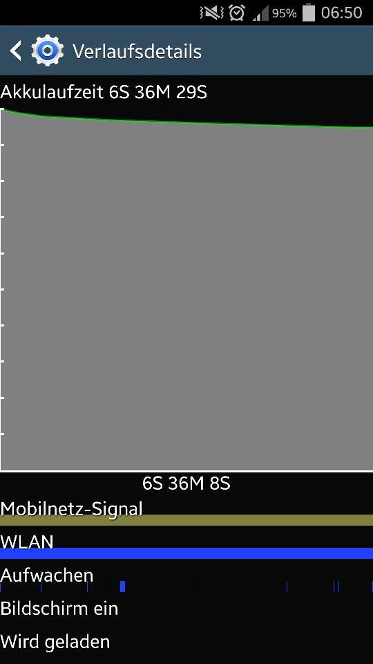

Der Schalter von WLAN ist aber optisch aus?
ja hatte ich. meinst ich sollte die ganze Prozedur nochmal machen?
hab über Nacht alles aus gemacht und innerhalb sechs Stunden dann 5% an Akku verloren...
Mist...jetzt wo ich als so weit eingerichtet habe wie ich es gerne habe...

der Schalter ist aus, ja
also Full wipe und dann die ROM flashen und anschließend das Modem nochmal? oder meinst du das Modem reicht?

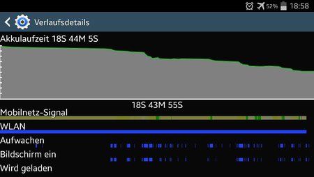

Schalte es mal in den Flugmodus und lass es dann mal liegen ob dann WLAN auch als aktiv gezeigt wird das würde mich noch Interessieren. Nein ich denke nicht das ein erneutes flashen des Modems notwendig ist.

im Flugmodus ist WLAN aus :)

Kommt eindeutig in die Kategorie: Muss man nicht verstehen :blink::huh::ohmy:
Sorry keine Idee außer ein Factory Reset :sleep:
ich biin ratlos... full reset gemacht, ROM neu geflasht und modem auch neu... keine Änderung
