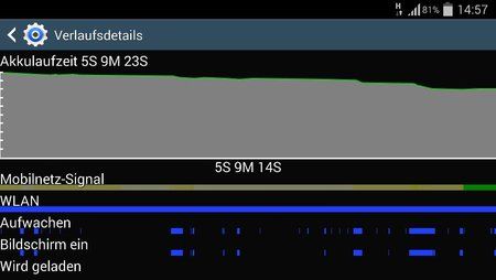

Mmmh.... keine Änderung, aber der Akku Verbrauch ist aber erstaunlich gering... Bin seit ca. vier Stunden unterwegs ohne WLAN. Und dafür sieht der Akkustand echt gut aus.

Nusel schrieb:
Hallo!
ich habe V5.0 seit einer Woche oder so installiert und auf einmal ein ganz anderes Problem: mein Akku geht sehr schnell runter weil mein WLAN NICHT AUS geht!
Wenn ich unterwegs bin schalte ich immer WLAN aus und mobile Daten an. Laut Akkuanzeige geht WLAN aber nicht aus...
Reboot hilft nicht. Und Ausschalten und Akku raus habe ich auch schon probiert...
Soll ich das Modem nochmal flashen?
Seit 4.4.2 habe ich Problem mit Akku.
Was ich entdeckt habe, das Telefon geht ziemlich wenig in Standby.
Im Hintergrund wird etwas ausgeführt und nicht richtig beendet. Das merkt man bei deinem Screen beim Aufwachen und Bildschirm Ein.
Ich habe gesehen, das GPS plötzlich und ohne grund Sateliten sucht, obwohl kein aktives Programm vorhanden ist oder Verbrauch sinkt wenn man alle aktuellen Anwendungen aus der Liste löscht.
Wlan wird immer als An angezeigt, obwohl keine Wlan Verbindung da war.
